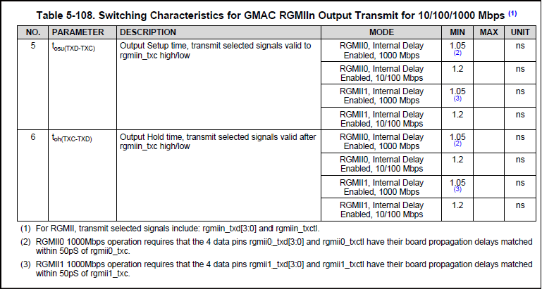

根据数据表、没有有关 TX 组信号的输出偏斜数据的信息、是否需要从数据表中参考任何其他内容来获取输出偏斜(抖动)方面的信息? 同时、您能否告诉我、我是否可以使用 RGMII 标准加速 (v1.3/v2) 对 TDA2PHVRQAPBRQ1 IC 的输出偏斜进行+/–500ps 的测量? image.png

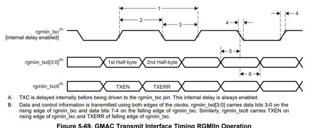

    数据表提到、RXC 必须从外部延迟到 DATA/Ctrl 引脚。
    而 TXC 在驱动到引脚之前会在内部延迟。
    因此、通过 RGMII-ID 在 TX 数据引脚中内置偏斜。
    您好 、
    我们充分理解、必须引入该延迟、以满足设置/保持时间要求@接收器端部
    因此我们需要输入该延迟的偏差编号。
    参考 snla243、相关参数将是“数据到时钟输出偏斜“或“引入延迟的变化“。
    TDA2P 数据表遗漏了此类偏差值。
    或者、我们可以直接遵循 RGMII V1.3/V2.0 规范、但请确认 TDA2P 对该参数的容差是否更严格:
    尊敬的 Bartlomeij,
    启用内部延迟后、符合 TX 数据到时钟偏差规格并符合该规格。
