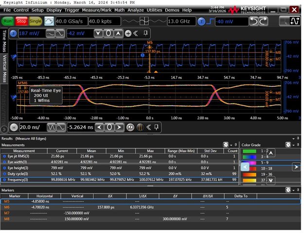

我们打算使用 AM6442 EVK 上的内部 PCIe REFCLK。 为了方便这一点、我们通过移除 R661、R662、R667 和 R668、并在 R679、R680、R665 和 R666 处安装 0 欧姆跳线来隔离外部时钟发生器输出。 请让我们知道天气信号如预期。
请查找此配置所附的示波器捕获图。 我们非常感谢您提供有关时钟选择部分中的最佳电阻器设置的建议、以提高内部生成的 PCIe REFCLK 的信号质量。

    您好!Aditya、
    您在电路板上的哪个位置进行探测? 从该波形的特性来看、您似乎在传输线路中间的某个位置进行探测、而不是在接收器末端进行探测。 这可能会导致 您看到的波形。
    Lucas

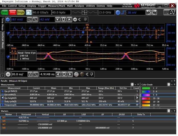

    你好、卢卡斯、
    我们在两种场景中捕获了内部 PCIe REFCLK。
    1.使用 49.9 欧姆安装 R346 和 R333:
    2. R346 和 R333 拆除

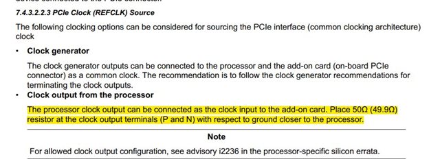

    根据 SPRAC-5E 文档、我们观察到实施 49.9 欧姆并联电阻器的建议。
    我们观察到当 49.9 欧姆并联端接电阻不存在时,在 AM6442 EVK 中时钟参数会更好。 您能否告诉我们、这种行为是否符合预期、或者是否需要遵循任何其他电阻设置。
    注意:我们在连接到 AM6442 EVK 的 PCIe 交换卡的情况下测试了靠近端点的 REFCLK。 我们探测了端点底部的过孔。

    您好、Aditya Patil、
    可能会启用内部终端。
    如果启用了内部拉电阻、则应该可以将外部 50R 标为 DNI。
    Sreenivasa.
    尊敬的团队:我们对具有 50 Ω 端接和不具有 50 Ω 端接的 AM6442 内部 PCIe 参考时钟执行了合规性测试、并且我们观察到 在这两种配置中 抖动值超出 PCIe 规格限制 (PCIe 第 2.0 代 5GT/s 为 3.1ps RMS)。请查找 Am6442 内部 PCIe 参考时钟的附加抖动报告。 抖动值是否可以接受?  如果不是、请告知我们对 AM6442 寄存器配置进行的任何更改、或对硬件进行的任何更改、以减少抖动值从而符合 PCIe 规范。

    您好!Aditya、
    我仍然怀疑探测没有准确地显示信号的真实质量。 仅仅更改传输线路中的位置以进一步 显示出对 REFCLK 信号的更好捕获、而没有实际更改任何内容(即使进行电阻器实验,仍然是更准确的捕获)。
    我在报告中看到其中一个探头进行了偏斜校准、而另一个探头没有进行校准。 从图片中还可以看到差分探头(?) 中使用的是示波器的通道 3、而该报告列出通道 2 和 4 是 REFCLK +/-的单端捕获。  这些 报告是使用图片中的设置还是其他一些测量设置拍摄的?
