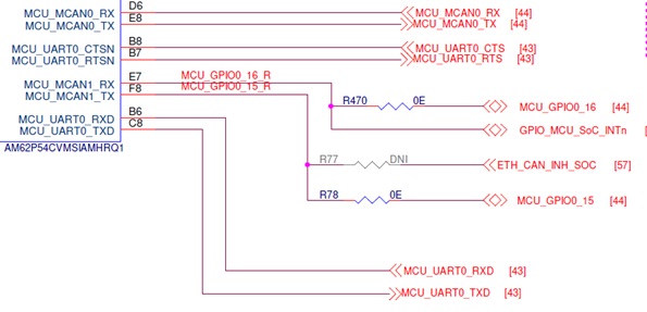

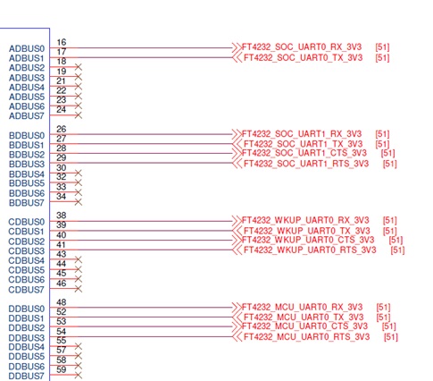

    1. 在 AM62P 入门套件 EVM 原理图中、有一个部分用于将 UART 引脚与 FT4232 连接。 请说明哪个 UART 实例用作 SoC 的唤醒 UART。
    2. 在 MCAN0 和 MCAN1 中、请分别说明哪个 MCAN 实例属于哪个 MCU R5F 内核。

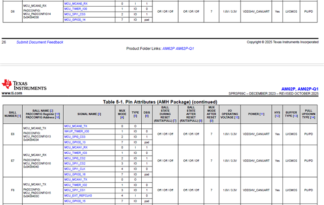

    请打开数据表、转到“引脚属性“部分并搜索 VDDSHV_CANUART。
    以 VDDSHV_CANUART 为基准的 IO 和接口支持唤醒。
    我是设计中的电路板、还是已经构建并进行测试?
    Sreenivasa.
    您好、Nithin、
    请参阅以下内容。 请告诉我这是否回答了您的查询。
    数据表参考
    表 5-1. 引脚属性(AMH 封装)(续)
    Sreenivasa.

    • 哪个 UART 接口 UART0 或 UART1 用作 SoC 域中应用内核的调试 UART? 为什么连接两个 UART 接口来调试应用内核的 UART 输出?

    MCU CAN0 和 MCU CAN1 是否都属于 R5F MCU 内核、或者是否将一个分配给器件管理 R5F 内核? 请阐明哪个 CAN 接口属于设备管理核心。
    AM62P 总共有 4 个 MCAN 实例、其中 MCU_MCAN0/MCU_MCAN1 分配到 MCU 域、MCAN0/MCAN1 分配到主域。
    DM R5 仍可以访问所有这 4 个 MCAN 实例、无论它们位于哪个域。
    您好、Nithin、
    我可能没能加入常见问题解答、请参阅以下内容。
