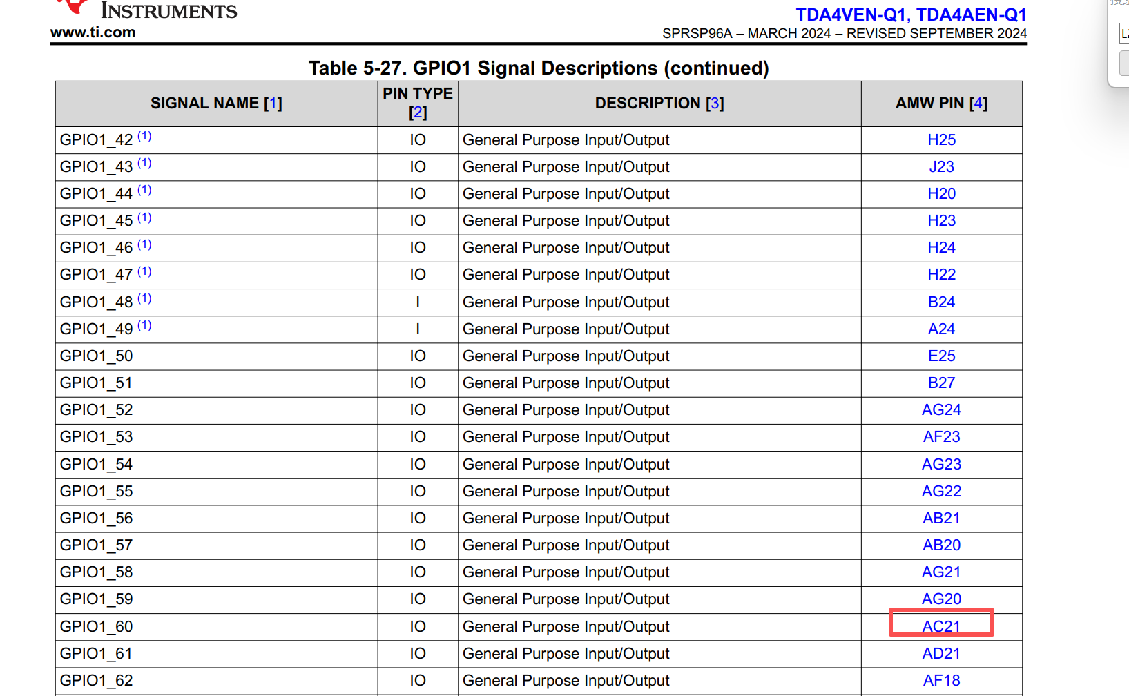

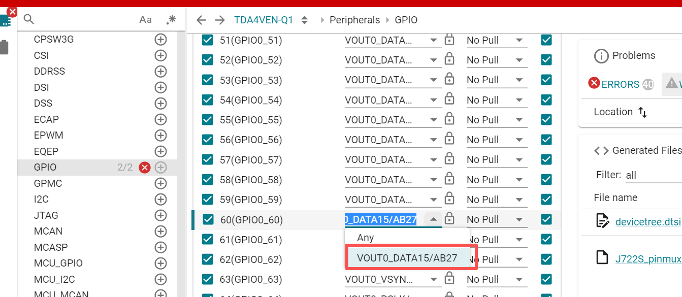

您好、
GPIO0_60
GPIO1_60
GPIO1_60 不对应

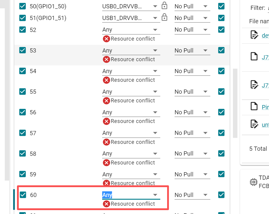

    我也能看到这个问题。 看起来与 OLDI0 共享的所有 GPIO 引脚都已断开。  我已告知我们的开发团队。
    同时、器件树的偏移量/宏应为:
    J722S_IOPAD(0x027c, PIN_INPUT, 7)
    您还需要为 GPIO1_61 设置引脚多路复用、因为它是 OLDI0_A4P/N 的配对
    J722S_IOPAD(0x0280, PIN_INPUT, 7)
    数据表 节选:
    “这些引脚的 GPIO 功能通过对每个 OLDI 对的两个 PADCONFIG 寄存器设置 MUXMODE = 7 来配置。 正极引脚的 PADCONFIG 寄存器控制正负引脚的 ST_EN 和 PULLUDEN。 这些引脚上仅提供下拉电阻、PULLUDEN 为高电平有效。“
    Jared
    尊敬的 Cesar:
    请参阅最新的数据表。
    要在 SysConfig PinMux 工具中配置这些项目、请在最新版本的工具的左侧添加一个 OLDI_GPIO 实例、并考虑 Jared 的注释。 示例:
