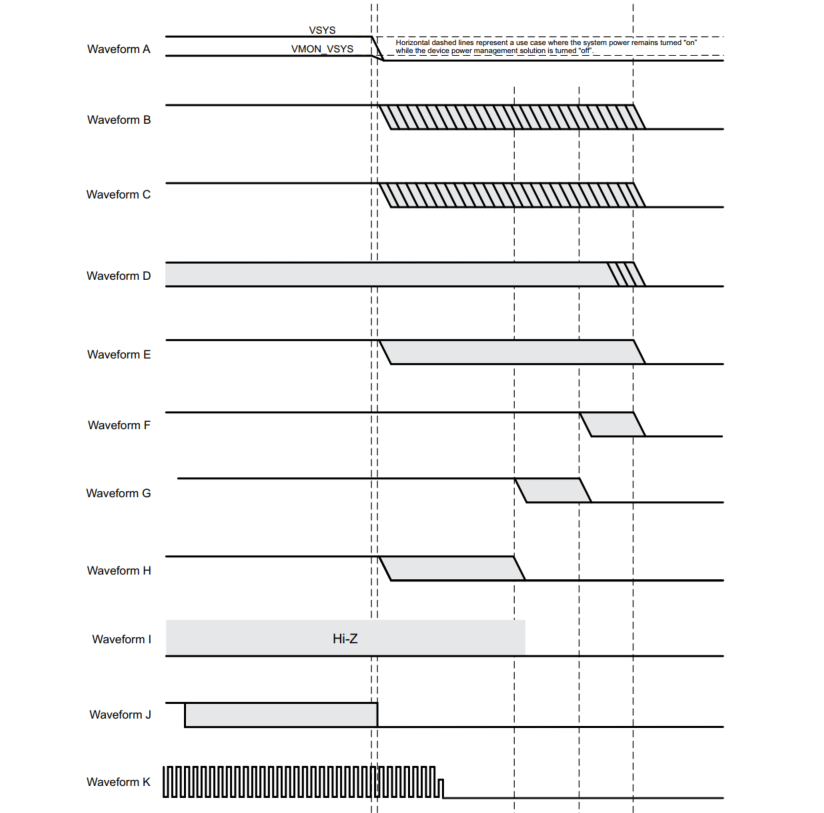

我们正在使用 AM62A7-Q1 和 TPS6593 的组合、但我对断电序列有疑问:
从 AM62A7-Q1 (page97-98) 的 DS 中、我发现断电时序与下图类似 。  这是否意味着在我们下拉 MCU_PORz 后、我们可以直接关闭 VSYS (3.3V) 稳压器、而无需先通知 TPS6593?
    您好、
    感谢您的联系。 您的设计中的“VSYS (3.3V)“是什么?  如果您指的是连接到 PMIC 输入电源引脚的前置稳压器、则它必须在有效电压电平下保持导通状态、直到 PMIC 完成断电序列(不仅直到 PORz 变为低电平)。

    这是来自 DS 第 94 页的 VSYS 的定义、我认为从您的答复中可以得出相同的含义:
    这是否意味着上图中的波形 A 不正确?
    您能否在下面的状态图中指出正常的断电例程(从“任务状态“到“无电源“)? 在关闭 PMIC 输入电源的前置稳压器之前、我是否必须先发送关闭请求以将器件状态转换为 LP 待机状态? 如状态图中所示、只要电压达到阈值、所有状态都可以正常转换为“备用“和“无电源“状态。

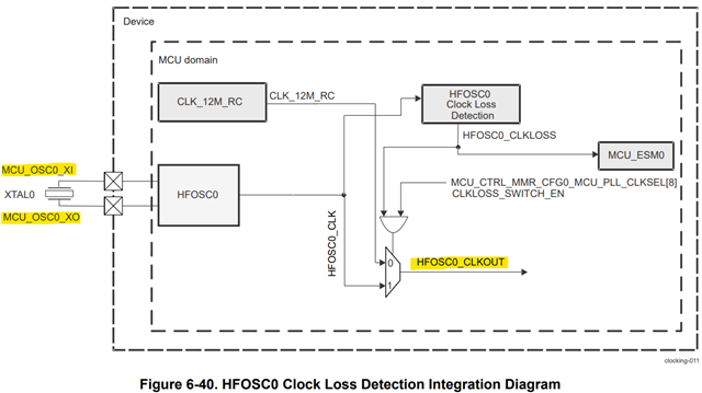

    让我困惑的另一点是、从断电时序波形 J&K 来看、在 PORz 置为有效后、外部晶体仍在振荡、这似乎有点奇怪。 同时、我在引脚属性表的“复位期间的焊球状态“中发现它们为空白。
    您好、
    不确定我是否理解这里的问题。 MCU_OSC 是高频振荡器的输入。 并不是进入时钟架构的实际 HFOSC0_CLKOUT。 只要相应的电源 电压降至有效电压电平以下、器件就会停止计时。 例如、AM62A EVM 使用一个由 VDDA_1P8_1P8 供电的外部振荡器。 如果您检查断电序列、则 MCU_OSC_XI 在 VDDA_1P8_XI 下降期间变为低电平。
