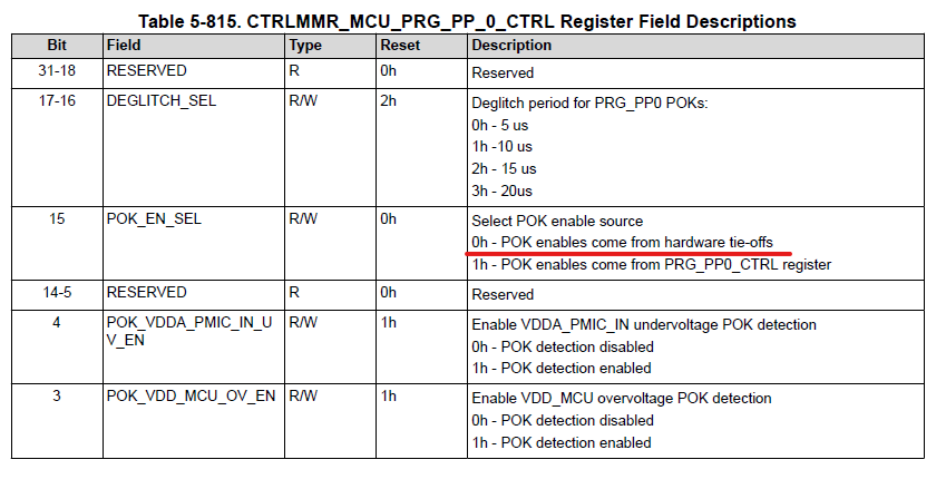

尊敬的 Champs:
POK_EN_SEL 的“硬件关断“是指什么? 是否有可用于启用 POK 的 HW 引脚?
Kien
    Kien、
    在设计中、硬件连接基本上是强制的 1 或 0、不能更改。 这用于在未允许用户修改状态或 IP 输入时静态配置状态或输入。 在这种情况下、有两种不同的方法来设置 Pok 的使能信号。 有一个基于硬件的连接和一个 MMR、可用作 POK 的使能源。
    在 AM6442 POK 的实践中、该硬件关断状态在设计中为零(禁用)。 因此、为了启用 POK、需要将该 POK_EN_SEL 设置为“1“以将 POK 使能信号路由到 PRG_PP0_CTRL MMR、并且需要在 PRG_PP0_CTRL MMR(同一寄存器)中为所需的 POK 设置使能。
    在这种情况下、相同寄存器中各个 POK OV/POK EN 的复位值为“1“、因此将 POK_EN_SEL 设置为“1“将启用该寄存器中包括的所有 UV。
    没有用于启用/禁用 POK 的 HW 引脚。
