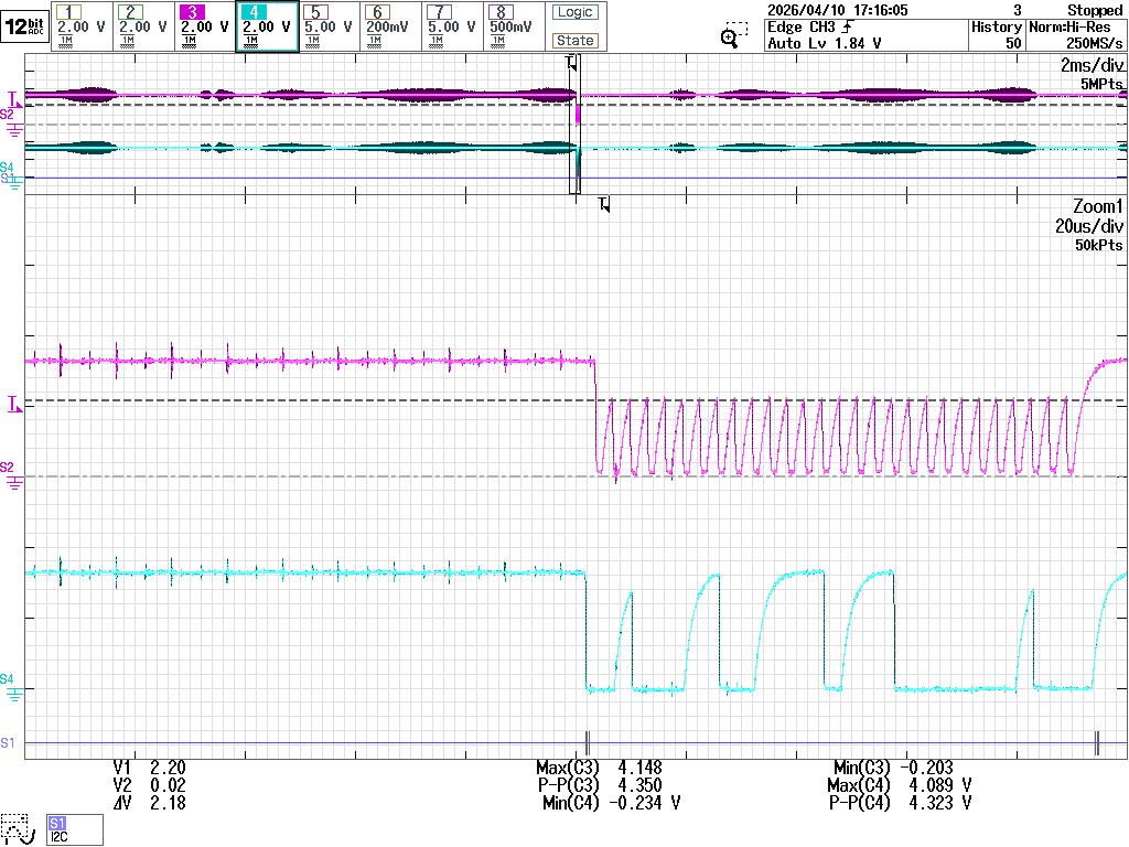

在我们正在开发的原型中、连接了 8 个 I2C 从器件(主器件:TDA4VEN、从器件:8 个器件)。
但是、由于有许多从器件、我们发现通信波形的上升沿很慢、并且波形具有较低的压摆率。
1) 您能告诉我们推荐的扇出编号吗?
2) 作为对策,我们正在考虑增加 I2C 总线的数量。 我们目前正在使用 WKUP_SCL/SDA、但是否可以使用其他 I2C 接口? (例如 MCU_I2C0_SCL/SDA)
目的是寄存器初始化和定期监控。
3) 如果有任何其他反措施的想法,请告诉我们。

    对于您的寄存器初始化和监控应用、是否可以接受将 I2C 速度从 400kHz 降低到 100kHz?
    如果是、请尝试将速度降低到 100kHz(标准模式)、并告诉我这对工作有什么影响。
    你好、Yamamamamamamoto-San
    作为对策、我们正在考虑增加 I2C 总线的数量。 我们目前正在使用 WKUP_SCL/SDA、但是否可以使用其他 I2C 接口? (例如 MCU_I2C0_SCL/SDA)[/报价]
    是的、您也可以选择这种方法。
    或
    您可以使用 i2c 总线扩展器将所有从器件连接到一条 i2c 总线。

    尊敬的 Vinit-san:
    是否可以将端接电阻从 2.2kΩ 更改为 500Ω? 我尤其担心 TDA4VEN 外径的输入电流
    在下一个原型中、我们计划添加 I2C 扩展器、但当前评估的电路板无法适应该扩展器。
    因此、作为临时措施、我们正在考虑应用一种允许波形幅度波动的方法。
    我建议您遵循 数据表 的第 6.7.1 节、其中包含有关开漏、失效防护电气特性的详细信息。
