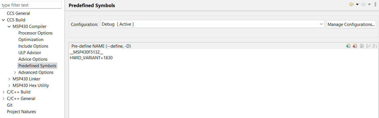

我需要通过命令行修改 CCS 工程。 我想设置预定义符号的值:
例如、我想设置 HWID_VARIAND=4711。 如何使用 CLI 执行此操作、类似于上面的 scrennshoot。
我需要以下样式的命令:
Eclipse -data -nosplash -application com.ti.ccstudio.apps.modifyProject -ccs.project
感谢您的支持。

    感谢您的评论,但我喜欢通过 CLI 设置这个变量。我需要这样的命令
    eclipse-data -nosplash -application com.ti.ccstc.apps.modifyProject -ccs.project
    来修改这个值。
    执行以下命令:
    Eclipse -data -nosplash -application com.ti.ccstudio .apps.modifyProject -ccs.project  --定义= HWID_variant=4711
    工作?

    编号 试用(假设您使用的是 Linux):
    Eclipse -data -nosplash -application com.ti.ccstudio.apps.modifyProject -ccs.project -ccs.setCompilerOptions “--define=HWID_variant=4711“
    感谢该命令、这很适合附加定义。
    我的问题是、它不会替换 define、请参阅我的编译日志:
    --define=__MSP430F5132__ --define=HWID_VARIANT=1930 --define=HWID_VARIANT=1830
    因此、我还需要使用命令从我的工程中删除 uch 设置。
    再次感谢您的大力支持。
    BR、
    Andreas
    因此、我还需要使用命令从我的项目中删除 uch 设置。
    在“!“前添加 选项前。 示例:
    Eclipse -data -nosplash -application com.ti.ccstudio.apps.modifyProject -ccs.project -ccs.setCompilerOptions “!--define=HWID_variant=4711“
    以上操作会从预定义名称列表中删除 HWID_VALANT=4711(如果存在)。
