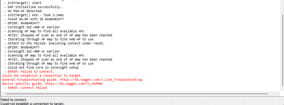

在尝试通过 SWD 接口擦除或连接到 MSPM0C1105 时遇到以下错误。 我使用安装了最新软件的 SEGGER 8.19.28 J-Link Plus 紧凑型编程器。 我还尝试将 UniFlash 与 SEGGER 仿真器配合使用、但仍然无法正常使用。 芯片很可能被锁定。 是否有办法解锁?
    尊敬的 Marek:
    您可以尝试运行附加的脚本来执行恢复出厂设置: e2e.ti.com/.../Factoryreset_5F00_Jlink.zip
    您将需要更新脚本文件中的器件。
    如果这不起作用、您是否可以访问 xds110?
    Brian
    感谢您的帮助、一切顺利!
