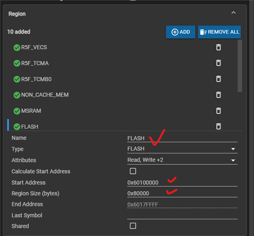

我还有一个问题。 我使用开发板 LP-AM243 修订版 A。我检查原理图后、闪存大小为 512Mb。 但是、在一些示例代码中、闪存大小仅配置为 512KB。 我是否可以将固件 SysConfig 中的闪存大小调整为 512Mbit?
    尊敬的 Bayu Eko:
    我已经将其拆分成了一个新主题。 原始线程:   LP-AM243:如何将固件刷写到闪存中、以便在下电上电后运行
    是的、电路板在物理上具有 512Mbit (64MB) 闪存、您可以根据需要将固件/SysConfig 配置为使用更大的大小。 示例中的 512KB 通常只是软件分区/布局选择、而不是硬件限制。
    JOMY
    好的、非常感谢您的解释。
    现在很清楚了。
