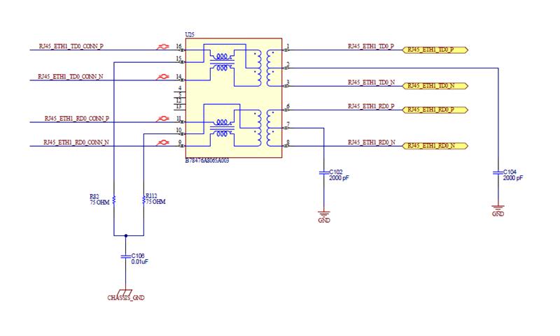

尊敬的 TI 团队:
我们将使用 TI AM2612(ZEJ 封装)MCU 以及配置为 100Mbps RMII 模式的 DP83826AIRHBR 以太网 PHY。
硬件详细信息
a) PHY: DP83826AIRHBR
b) 脉冲变压器: B78476A8065A003
C) RJ45 连接器: RJHSE5381
查询:
我们已经验证了 MAC 环回 和 PHY 环回 测试用例、在这两种情况下、网络都从软件端成功启动。
但是、通过外部以太网电缆连接时、我们无法建立网络链路。
当前 PHY 配置:
a) 从 MCU 连接的 RMII 信号。
B) VDDA3V3 和 VDDIO 随附 3.3V 电压
c) RESETn 使用 2.2kohms 电阻上拉至 VDDIO。
d) 使用 2.2k Ω 电阻将 PWRDN 上拉至 VDDIO。
我们随附了相关的原理图供您参考。
请查看硬件设计并分享您的反馈或建议。
Ganesh Pawar
    尊敬的 Ganesh:
    一个请求是、您可以在尝试实现链路建立时共享一个 PHY 寄存器和 CPSW 统计信息转储库吗? 这将帮助我们找出问题的根源、因为我们没有重现此问题的设置。
    我还将请硬件团队的其他人员查看所附的原理图。
    Shaunak

    您好 Fleenor、
    感谢您对此的关注。
    让我在这里澄清一下
    这完全与软件 SDK 问题有关、因为这是 EVK 中使用的不同 PHY 设计、我们观察到 SDK 存在一些与 PHY 版本检测相关的问题、其次是硬编码 IO 扩展器代码、以及用作交换机或双 MAC 的配置。
    我们确定了这些问题并在 TI 的帮助下对其进行了更改、最后是链路正常工作。
    Ganesh Pawar
