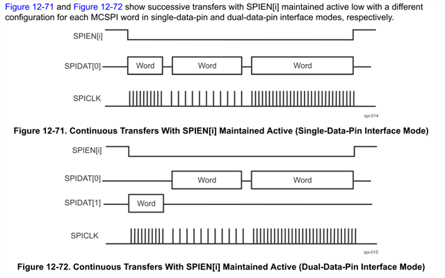

    我要介绍 TRM、有如下问题:
    问题 1:两个连续字之间有多少个时钟周期延迟?
    问题 2: 两个连续单词的延迟是否可编程?
    Hasan
    您好 Hasan、
    有初始化延迟、但 SPI 中的字之间没有此类固定延迟或所需的延迟。
    Tarun Mukesh
    尊敬的 Traun:
    我已经使用逻辑分析仪进行了检查、发现每次字传输后都会出现延迟。 延迟会随着 SPI 时钟频率的增加而持续降低、但不会变为零。
    我附上了每次字传输后 SPI 时钟频率与延迟之间的比较以供您参考。

    您好 Hasan、
    这是 SPI 的内部状态机、需要处理现有字并发送下一个字。在物理硬件中、将一个字节从存储器移动到传输线路需要内部状态机转换和时钟同步、这需要有限的纳秒级时间。
    为什么在提高频率下时间更短是因为内部状态机需要一些 SPI 时钟边沿来重新加载数据缓冲器、移位寄存器和准备下一个字。 在较高频率下、时钟周期更少意味着等待时间更少。
    这就是您在上表中观察到的情况。 软件提供的我们无需在字之间提供任何延迟。
