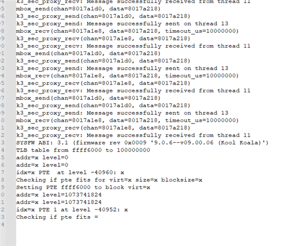

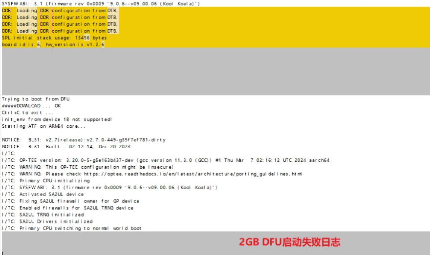

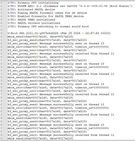

   问题如下:将频率设置为 3733MHz 并通过 SPL 引导时、电路板进入 DFU 模式。 TIBoot3 成功刷写并引导成功、TISPL.bin 成功刷写。 但是、当执行到达 OPTEE 的末尾时、电路板会退出 DFU 模式。 日志如下所示、后续的刷写无法继续。
然后、我尝试将频率降低到 1600MHz。 引导日志如下所示  :nanya-1600.txtnanya-1600.txt;DDR 初始化似乎失败。
请查看此问题。
我期待着你的答复!
k3-j784s4-ddr-evm-lp4-3733-nanya.txt
    存储器频率从 3733MHz 降至 1600MHz 后、串行日志会显示另一个问题。 请您看一下。
    您好、
    您能否确认我的理解是否正确?
    您更改了也会影响内存大小的内存器件型号、但使用的 DDR 设置完全相同。 这是正确的吗?
    如果是、您可能需要更新软件以解决内存大小差异。
    Kevin

    具有相同的 DDR 配置参数、但速度降低到 3200 Mbps、它以 SPL
    正常启动、然后我尝试将频率降低到 1600MHz。 引导日志如下所示  :nanya-1600.txtnanya-1600.txt;DDR 初始化失败。
    这些运行之间是否发生了变化? 似乎最初的观察结果是、频率降低的问题仍然没有解决。

    您好、
    您能回答以下问题吗? 您之前的两个陈述似乎相互矛盾、不清楚您是否能够以较慢的频率启动系统。  如果是、请附加使用的配置。
    Kevin
    [报价 userid=“51195“ url=“~/support/processors-group/processors/f/processors-forum/1644833/tda4vh-q1-tda4vh-2gb-lpddr4-adapter/6349297
    使用相同的 DDR 配置参数、但速度降至 3200Mbps、它以 SPL 正常引导
    [/报价]
    尊敬的 TI:
    我正在澄清当前的情况和问题。 此 DDR 模块目前在 TDA4VH 上的 SPL 模式下以 3200Mbps 的速率运行并成功引导。 但是、它无法以 3733Mbps 的速率引导。 我使用的配置文件与我上次提供给您的 0.10.0 版 Excel 文件相同;唯一的区别是我将工作频率从 1866.5 更改为 1600。
