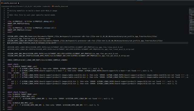

    您能否分享如何构建此示例并将其添加到 tispl.bin 中?
    你好 Tarun Mukesh Puvvada ,
    通过使用 Out of MCUSW 示例、我已成功构建 MCUSW CAN 示例和 tispl.bin 构建。
    我执行了上述步骤、但引导时出错。
    尊敬的 Tarun Mukesh Puvvada ,
    我的查询是否有任何更新?
