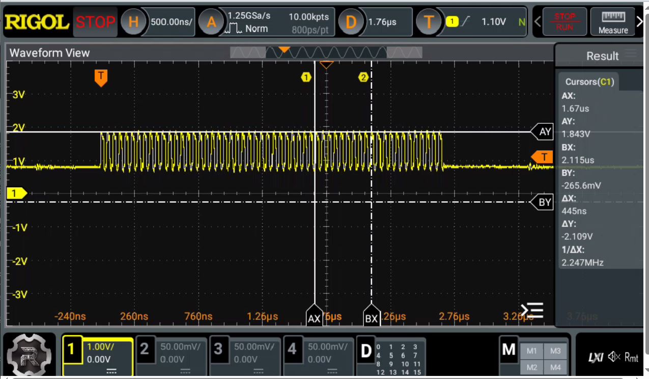

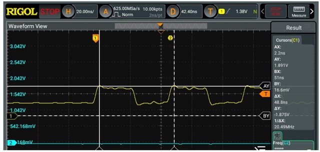

我们希望通过 UART Xmodem/Ymodem 恢复电路板、但当电路板从下载的文件开始进入电路板时、OSPI0_CLK 会出现这个奇怪的波形。 施加直流偏置的时钟信号? 我们已经尝试在相应的寄存器中设置 RXACTIVE 位。 它是砖型板、因此无法使用 OSPI0_CSN0。 而是使用 OSPI0_CSN1。 OSPI0_DQS 具有一个Capturejsfprobe.JPG靠近器件/引脚的 1k 下拉电阻器。 必须需要一些其他所需的位/配置设置? 是否列出了 OSP0_CLK 信号所需的所有位设置? OSPI0_CLK 信号未短接至此砖型板上的任何其他信号。

    问题 7、我会关注一个更大的图像、
    Q8、无源 x10 探头(在 10x 模式下、10pF +/–5pF)、  使用接地夹、 RIGOL - DHO924 1.25GSa/s 250MHz
    运行 SF 探针 0:1(第一个命令)的翻版板、20ns/div
    良好的板、从 QSPI、CSN0、QSPI NOR 器件引导、 相同的范围、 示波器设置 (50ns/div)、示波器探头和接地线夹相同

    在砖型板(隔离 CSN0 上的 QSPI0 并将新的 QSPI1 连接到 CSN1)上 、我可以看到 OSPI0_CLK 在 1.2V 左右(即 1.2V 偏移)略有波动。 因此、您是正确的、它不会引导、因为时钟无法下拉至可识别的低电平。 就像没有时钟一样。 我怀疑出于某种原因、闪存 CLK 输入端可能会形成电阻分压器。 因此、实际 AM625 OSPI_CLK 输出可以设置为高于闪存存储器 CLK 输入的预期低值。
    与 DQS 类似、也建议在 OSPI0_CLK 线路上使用下拉电阻器。 此外、建议在 OSPI0_CLK 上使用一个 0r 虚拟串联电阻器、作为根据 OSPI 接口硬件设计建议指南实现良好 SI 的初始方法。
    问题 8.1 请提供 AM62L.OSPI0 和 QSPI NOR 存储器之间 QSPI 接口的详细示意图吗? 如果您无法在此处执行此操作、则可以每封 E2E 私人消息将其发送给我。
    Q8.2 可以通过 OSPI0_CLK 处的示波器探头提供类似的示波器图 、但在 AM62L ROM 尝试从CSn0 上的砖型 QSPI 引导时捕获到的初始时间。 形状是否相似 — 即偏移?
    问题 8.3 您能否检查 砖型 PCB 上的 OSPI0_CLK 信号路径电子元件值是否与那些正常工作的 PCB 相匹配。

    8.2) 在硬板上、当从 CSN1 进行引导时、时钟看起来很好、信号完整性也很好。 这种良好的时钟形状由处理器驱动一段时间。 而不仅仅是几个时钟周期。
    但如果您继续观察信号、因为引导操作超时。 OSPIO_CLK 信号停止开关、然后变为高电平逻辑。 然后、基于直流偏置的时钟出现在序列末尾。  这与前面所示的直流偏置上的时钟相同。 示波器、示波器设置相同、接地线夹相同、探头与之前的示波器屏幕截图相同。

    8.3) 我检查了一个良好的和砖形的电路板以及  两个电路板之间匹配的所有 OSPI0_CLK 信号路径电子元件值。 我在电路板上找不到任何会减小时钟信号幅度的分压器。
    当允许砖型板从 QSPI CSN1 引导时、时钟信号是有效的时钟信号、但仅在启动时直到某个超时为止。 则时钟的形状会发生变化。 电路板上没有会改变由处理器驱动的该时钟信号电气特性的有源/无源电路。
