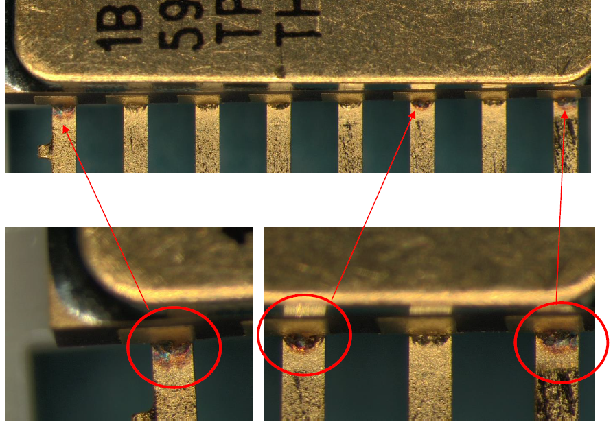

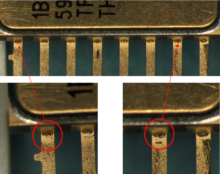

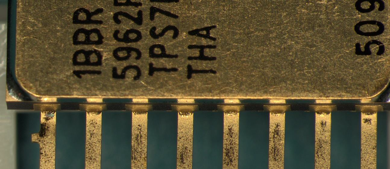

7 个受顶部可见的腐蚀痕迹影响 (S/N 509,512,518,521、523、 527,528):
 引脚 1(顶部)上可见 S/N 509 腐蚀痕迹image.png
S/N 512 引脚 1(顶部)上可见腐蚀痕迹image.png
S/N 518 上可见的腐蚀痕迹:引脚 1、引脚 7(轻微)、引脚 9、引脚 14image.png

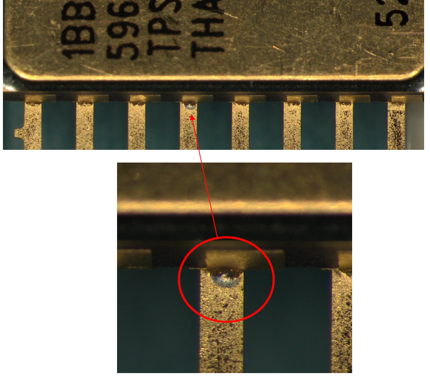

S/N 521 上侧可见腐蚀痕迹:引脚 4image.png

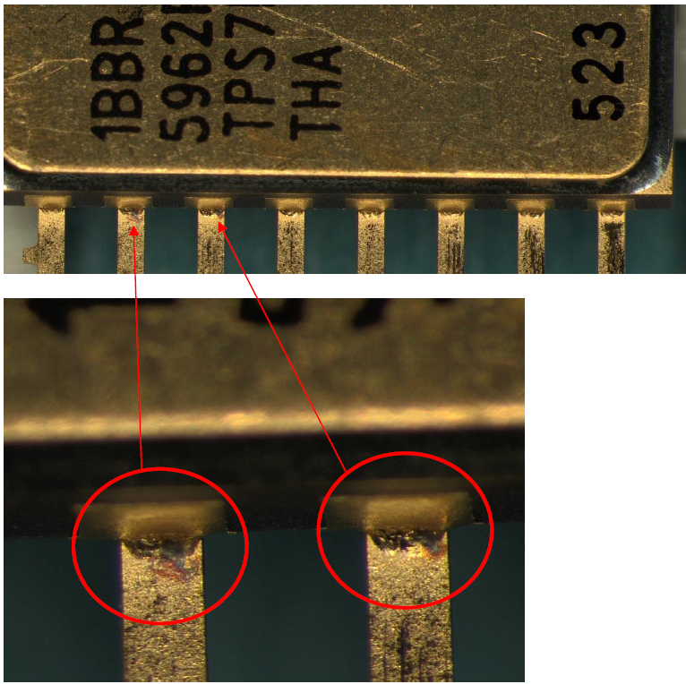

 顶部可见的 S/N 523 腐蚀痕迹:引脚 2、引脚 3、引脚 9image.png

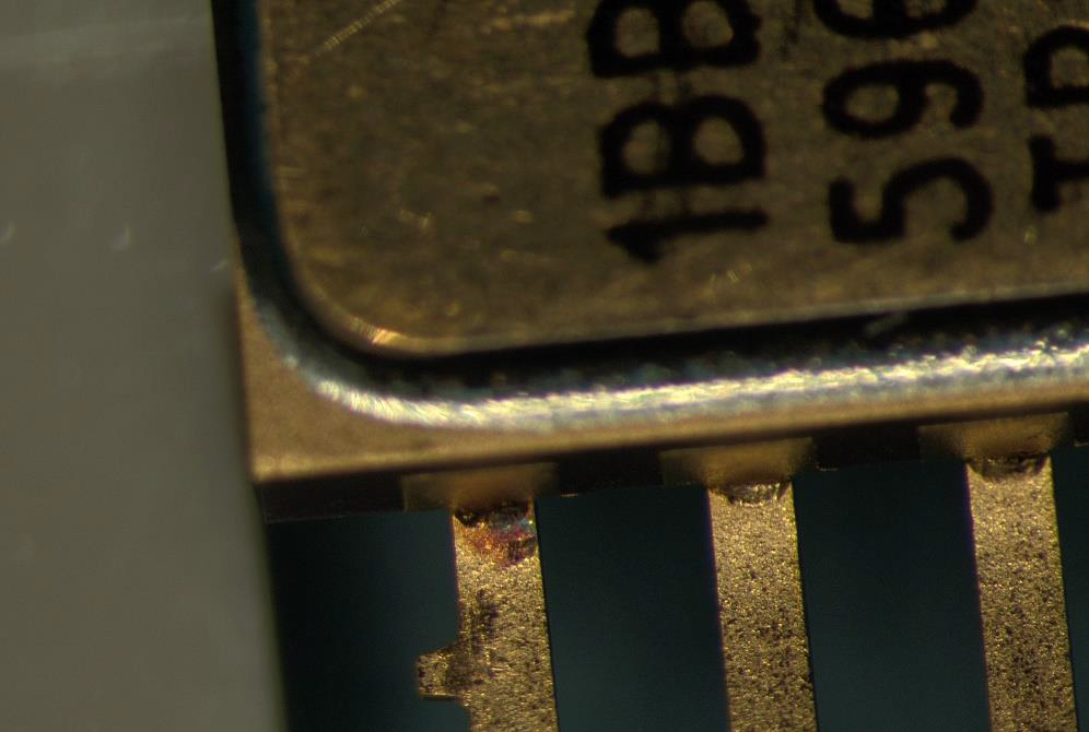

S/N 527 上侧可见腐蚀痕迹:引脚 8image.png
S/N 528 在顶部可见腐蚀痕迹:引脚 1、引脚 6、引脚 8image.png
    尊敬的 Pedro:
    单位出现变色的一般原因有两个。
    1.氧化
    2.大气中的盐。
    在案例 1 或案例 2 中、TI 已经对褪色的器件进行了测试、并且它们已通过了引线疲劳/可焊性测试。
    我们的立场是、器件褪色不会影响封装完整性、引线完整性或可焊性下降。
    Sarah
