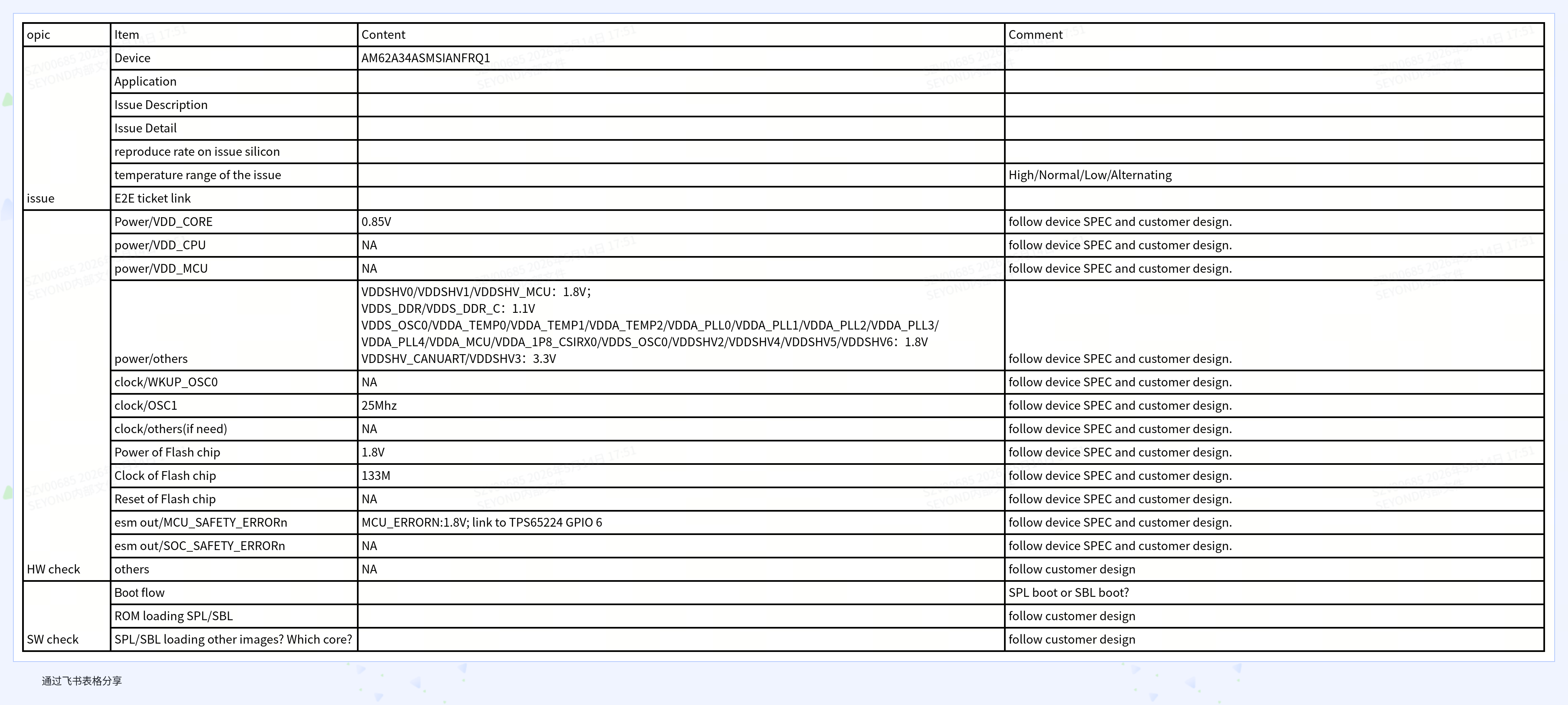

1.问题描述:
我们在使用 AM62Ax 系列的定制电路板上遇到间歇性问题。 通电后、存储在外部闪存中的数据偶尔无法成功加载到存储器中。
尽管出现了这种故障、当我们在“正常“和“异常“读取操作期间使用逻辑分析仪捕获 SPI 通信波形时、波形看起来 相同。 在物理层上不会发现明显的信号完整性问题或协议错误。

    我有几个问题:
    问题 1: 在 1) ROM 和 2) 您的自定义 SBL 与闪存存储器通信的整个会话中、报告的 OSPI0_CLK 频率是否固定为 6.25MHz?
    问题 2: 我是否应该明白您选择了 标准 1s-1s-1s SPI 引导模式 、如本 AM62A TRM /“初始化“一章所述:
    问题 3 但我可以看到两个额外的信号切换(示波器上的绿色和蓝色信号)-这些是 OSPI0 D2 和 D3 数据信号还是其他非 OSPI 信号?
    问题 4 您的自定义引导加载程序可能不会使用适合闪存命令、地址或数据格式的闪存。 例如、存储器支持最大 3 字节地址、该地址与 ROM 使用的地址长度相匹配、但您的 SBL 使用 4 字节地址。 您能告诉我闪存的类型、自定义 SBL 使用的访问命令(字节编码)、以字节为单位的地址长度、虚拟周期吗?
    问题 5. 您是否提供 AM67A OSPI 和闪存存储器之间接口的原理图?
    问题 6. 您是否有机会使用良好的时间/电压标度分辨率捕获真实的示波器图像。 OSPI0_CLK 和数据线的寻址。
