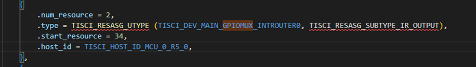

    请参阅 TRM 的下图(表 4-174。 main_gpiomux_introuter 的硬件请求)、主 GPIOMUX 路由器中只有两台路由器可用、这两台路由器可以路由到 MCU 内核。
    如果将中断配置为 PIN 类型、则最多只能将两个引脚路由到 MCU 域、或者如果配置为组类型、则最多可以路由 32 个引脚。 如果配置为存储库类型、则来自同一存储库的所有引脚都将路由到单个路由器输出。
    在 MCU+SDK 中、检查 sciclient_defaultBoardCfg_rm.c 文件、默认配置显示路由器输出 34-35 路由到 MCU 域。
    请参阅下图。

    需要进行以下更改。 修改 gpio_input_interrupt 示例中提供的 board.c 文件。
    #define BOARD_BUTTON_GPIO_INTR_NUM      (CSLR_MCU_R5FSS0_CORE0_CPU0_INTR_MAIN_GPIOMUX_INTROUTER0_OUTP_34)
    #define MAIN_GPIO_MUX_INTROUTER_ID      (TISCI_DEV_MAIN_GPIOMUX_INTROUTER0)
    #define MAIN_GPIOMUX_INTROUTER_OUTP     (34U)
