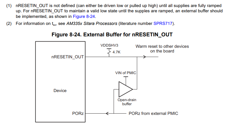

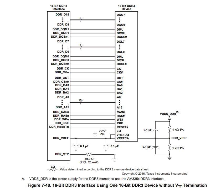

    您好 、Marius、
    来自 SOC 的复位信号连接到 DDR 存储器、我看不到上拉电阻。
    请查看用例并添加一个上拉电阻器。
    Sreenivasa.
    您好 、Marius、
    请重新访问 DDR 电源、参考生成和添加大容量电容器。
    数据表参考
    7.7.2.3 DDR3 和 DDR3L 布线指南、包括电容器
    Sreenivasa.
    您好 、Marius、
    与复位实现相关的输入:
    请勿连接保留的引脚。
    可能需要添加缓冲区
    与冷和热复位相关的输入
    www.ti.com/.../spruh73q.pdf
    8.1.7 重置管理
    8.1.7.1 概述
