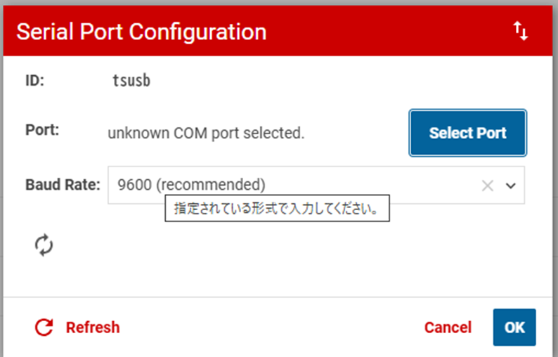

我正在尝试将 LP-MSPM0G5187 连接到 Edge ai Studio MCU(云版本)。

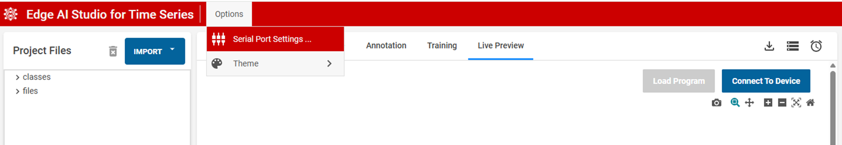

我将 USB 转串行电缆(仿真 XDS110)连接到 PC、并在 edge ai studio 上执行“选项“。
但是、COM 端口未被识别。 这是我所做的程序。

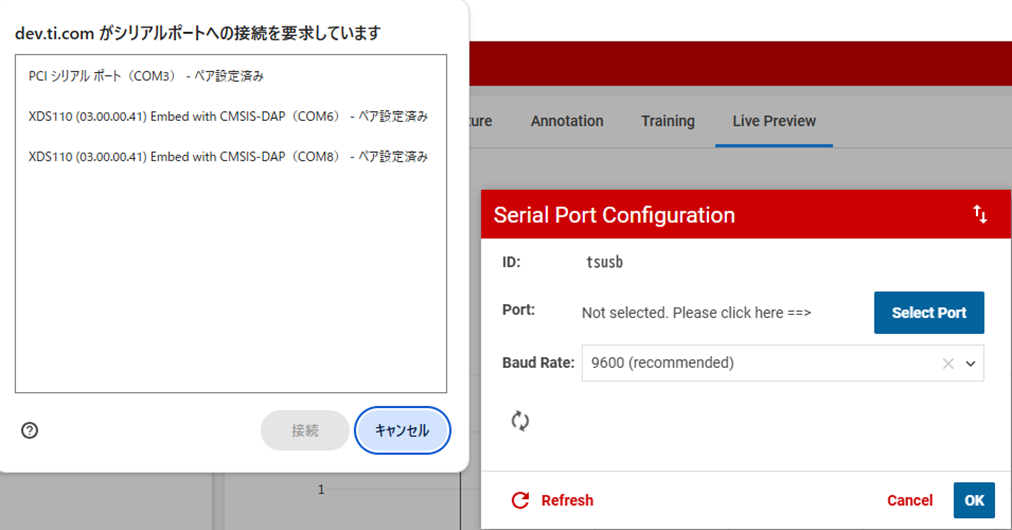

1.在 edge ai studio 上创建新项目并选择“选项“。(使用 Chrome brouser 因为我在安装代理时遇到了问题,如果是 Microsoft edge brouser。
2.点击“选择端口“,我可以确认几个驱动程序信息。 然后选择最年轻的号码(在这种情况下,我选择了“COM6“。)。
3.最后,我得到了以下结果。 (显示“unknown COM port selected“)
注意:我尝试在上面的图像上连接 COM3 和 COM8 以防万一。 但结果是一样的。
您能否就如何避免此问题提供建议?
    尊敬的 Ryuuuichi:
    一些建议:
    1.在尝试在 Edge AI Studio 中连接 LaunchPad 之前、请确保已将固件刷写到 LaunchPad 上。 我建议刷写我们的一个 SDK 示例、然后尝试连接到器件。
    2.请查看设备管理器中与 LaunchPad UART 关联的 COM 端口。 请在选择端口并连接器件时使用该 COM 端口。
    3.为您刷写的项目打开 Sysconfig 并检查波特率设置。 确保这与您在 Edge AI Studio 中输入的内容相匹配(可能是 115200、而不是 9600)
    如果您仍遇到连接问题、能否在 Edge AI Studio 底部附加错误消息? 它应该看起来像这样
    Morgan
    尊敬的 Morgan-San:
    >1. 在尝试在 Edge AI Studio 中连接 LaunchPad 之前、请确保已将固件刷写到 LaunchPad 上。 我建议刷写我们的一个 SDK 示例、然后尝试连接到器件。
    =>我刷写了以下工程的执行文件。
    * motor_fault_data_capture_LP_MSPM0G5187_nortos_ticlang
    >2. 请在设备管理器中查看与 LaunchPad UART 关联的 COM 端口。 请在选择端口并连接器件时使用该 COM 端口。
    =>我在 LP_MSPM0G5187 上运行了上述项目。 这里是设备管理器信息。
    COM8 似乎是应用程序 UART 端口。
    和波特率是 115200。
    >当您选择端口并连接到设备时、请使用该 COM 端口。
    最后、我可以连接 LP-MSPM0G5187。
