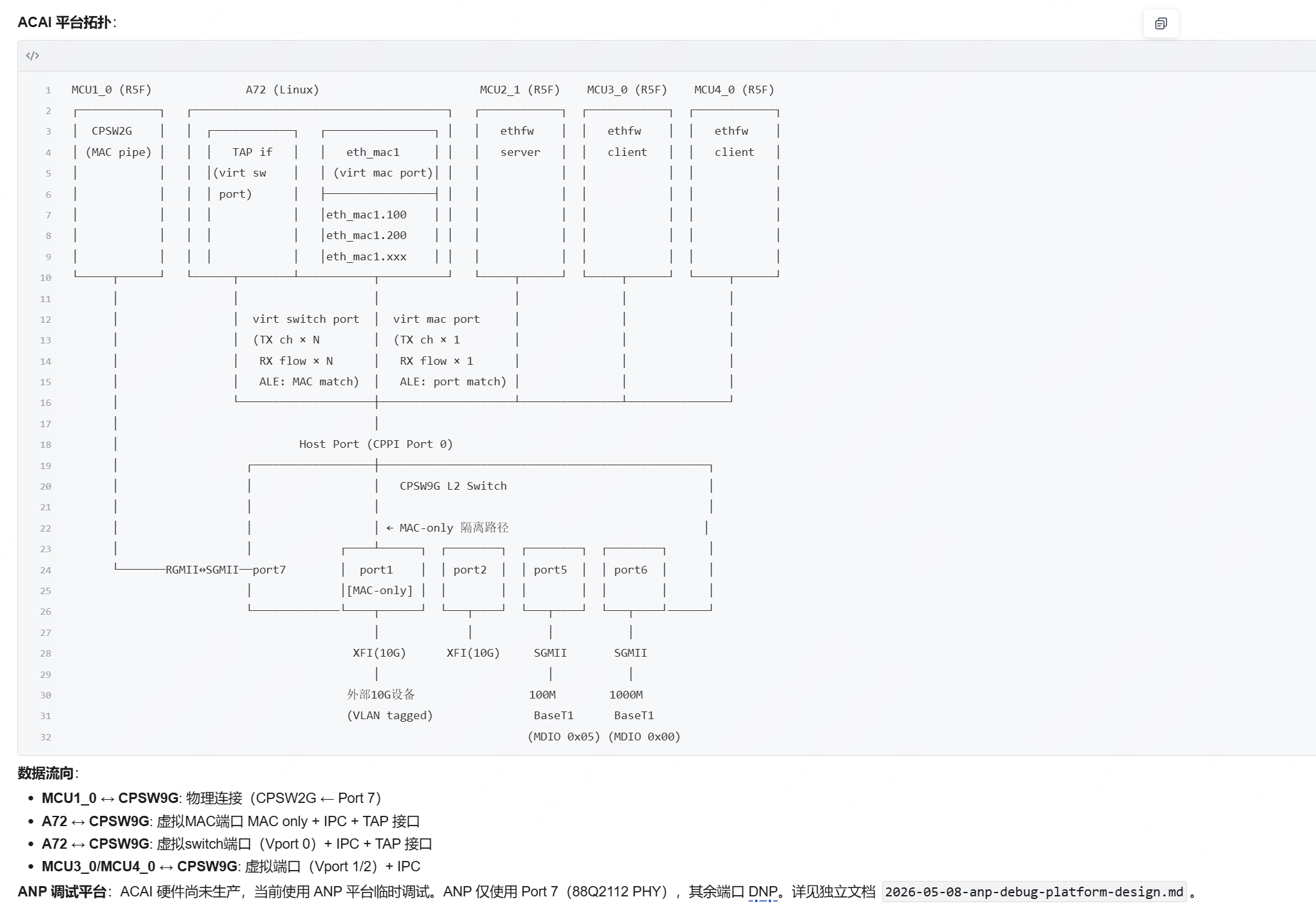

MCU1_0 <->CPSW9G:物理连接 (CPSW2G <->端口 7)
A72 <->CPSW9G:虚拟 MAC 端口(仅限 MAC)+ IPC +TAP
A72 <->CPSW9G:虚拟交换机端口 (Vport0)+ IPC +TAP
MCU3_0/MCU4_0 <->CPSW9G:虚拟交换机端口 (Vport1/2)+ IPC
    选项 1:在 A72 上运行 ptp4l 从器件。 A72 如何获取软件时间戳?
    选项 2:在主域中使用 CPSW2G 端口、其中 A72 Linux 上运行的 PTP 可与外部时钟源同步。有其他更好的解决方案吗?
    CPSW9G (J784S4) 主 R5F MCU2_1 - EthFw 服务器具有独占寄存器访问权限;其他内核禁止直接操作。
    CPSW2G MCU1_0 R5F — 独立 MAC、不由 EthFw 管理
    A72 上的 Linux 以太网 — 虚拟驱动程序 j721e-cpsw-virt-mac 不直接访问 CPSW9G 寄存器;它会请求 EthFw 通过 IPC 执行操作。
    我们的计划
    链路 1:gm———>【cpsw-9G 端口 0—A72 eth1(虚拟 MAC 端口)】——> ptp4l (slave)
    链路 2:ptp4l (master)——>【cpsw-9G 端口 0——> A72 eth1(虚拟 MAC 端口)】——> cpsw-9G 端口 5
    链接 3: a72  ——>【IPC】———— R5F
    还有其他更好的解决方案吗?

    您好、
    请说明以下几点:
    1. 在您的案例中、时间同步要求是什么? 所需的精度和抖动是多少?
    2. 您的 PTP 主控在哪个 CPSW 端口上?
    3. SoC 中是否有多个时域或者所有内核都在同一个时域中?
    4. 是否也有任何成为边界时钟的要求?
    Tanmay
