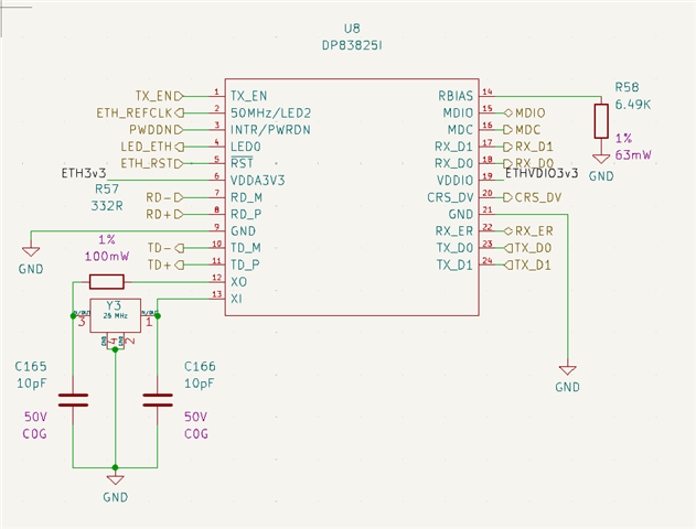

简言之、问题在于我们在以太网端口 (RMII) 上没有收到任何 BOOTP 消息、 eth 收发器是 DP83825I。 我们将其与另一个 MPU 一起用在另一个电路板上、收发器设计在此处工作。 RJ45 端口的 LED 亮起并对传入的数据包做出反应。
所有电源轨看起来正常、主振荡器(25MHz 晶体)也正常。 唤醒 LF 和 MAIN 都是晶体、因此没有外部振荡器。
TI SK 开发板的设计。 Boot 0-7:1100 0010 Boot 8-15:0000 1100
任何指针或已知问题/gotchas 都将不胜感激
