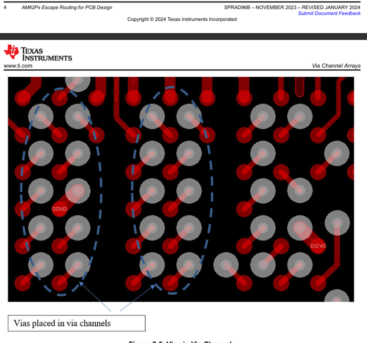

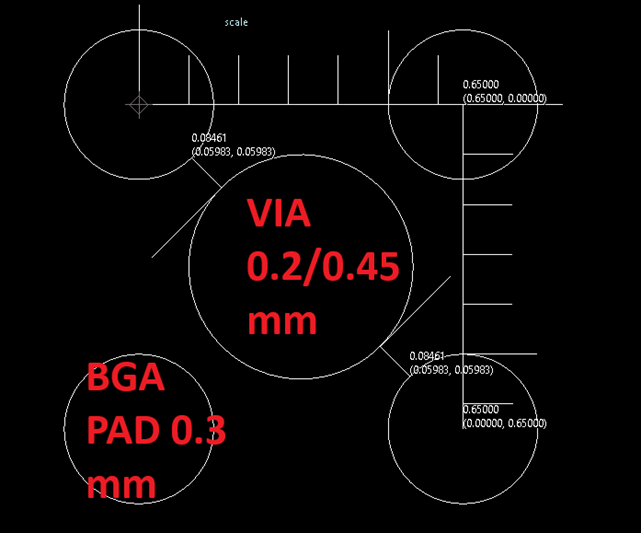

我对过孔在过孔通道内部的使用有疑问。
建议使用过孔尺寸和间隙:
正如您具有过孔通道的图片中所示、如果我将建议的过孔(孔 0.2mm、焊盘 0.45mm)放在通道内、则 BGA 焊盘的间隙小于建议的 0.1mm、主要是 0.08mm。
您能否建议如何使用具有建议宽度/间距的过孔信道?

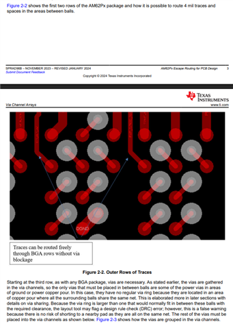

    过孔通道的主要目的是取消填充 BGA、以便图片中所绘制场景不会实现。 即使四个 BGA 焊盘中的一个未组装、它们也可以将 PTH 过孔远离其余三个以满足 0.1mm 建议。

     过孔不能装入 4 个 BGA 焊盘之间的过孔通道、我必须为其移除一个焊盘?

    a via 不能容纳在 4 个 BGA 焊盘之间的过孔通道中、我必须为它移除一个焊盘?
    焊盘作为封装的一部分移除、

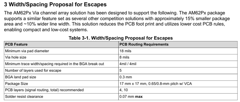

    您好! 根据数据表、如果使用建议的间距和过孔尺寸、则可以在 4 个焊盘之间放置过孔。 我尝试过这个、但它不合适。 如何实现数据表中的布线?
    您是否参考了上述文档。
    以下部分讨论了使用 VCA 的优势。
    我怀疑该查询是关于 迂回的 3 宽度/间距建议、而不是 VCA。 我认为我的理解是正确的。

    4mil 布线最小值可能不适用于过孔到 BGA 焊盘间距。 如果要覆盖过孔到 BGA 焊盘间距、则 AM62P EVM 不满足最小值。
    如下所示、EVM 上的过孔到焊盘间距最小为 3.08mil ~ 0.8mm(检查以黄色圈出的空气间隙)。
    我们 还检查了 AM62Px 迂回指南(修订版 B)中表 3-1 列出的其他 PCB 特性 :
    过孔焊盘直径、孔尺寸、迂回层、BGA 焊盘尺寸均与表相匹配。
    其他意见
    最小布线宽度为 3.2mil、间距为 3.1mil。
     在整个电路板上、从任何铜到铜之间的间距都适用。
    爵士、焊盘尺寸为 13mil 圆、阻焊层开孔为 4mil。

    您好、Mihai、
    根据上述观察结果、我们可能会更新  AM62Px 迂回指南(修订版 B)中表 3-1 列出的 PCB 特性
    此更新计划在下一个版本中进行
