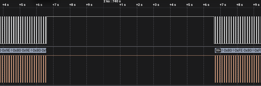

尊敬的支持部门:
我目前正在 AM62x M4 内核上开发一个应用、负责系统电源管理。 当主内核处于睡眠状态时、M4 内核应使用 SPI 控制某些外设。 因此、理念是使用 MCSPI。 我已使用 SysConfig 配置了 MCU_SPI0。 我注意到、在仅 MCU 模式期间、SPI 通信中断。 我仅在 MCU 期间检查了 SPI 传输 (MCSPI_TRANSFER) 的状态、结果都返回、状态成功。 但是、输出端没有数据或时钟。当器件退出仅 MCU 模式时、它会像往常一样继续执行 SPI。
配置期间是否忘记设置?
Job Meulenbeld
(下面显示了一个进入仅 MCU 模式 10 秒的测试程序)
    它可能与硬件相关、而不是在 M4 内核上。 我将在我这边进一步研究这一点。
