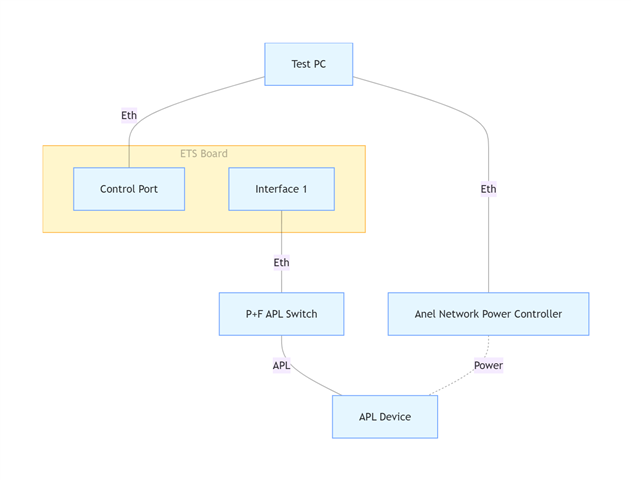

     测试设置的原理图
    您好、Jie Wang、
    感谢您提供的更新和原理图。
    然后、请确认您的 ETS 系统完全基于 AM65x EVM 处理器板 PROC062B、并且不   涉及 EVSE-DEV-EVM 类型的电路板。

    因此、我的理解是您的设置使用 AM65x ETS 板的两个以太网端口 — 一个与控制端口相关联,一个映射到接口 1。
    我在 www.ti.com 上找到了确切的 EVM 板 、对应于您的 ETS(具有 PROC062B 原理图的 AM65x EVM 处理器板)-它是
    TMDX654IDKEVM 工业开发套件。 因此、当我在响应中提到不同的以太网端口连接器时、请参阅 AM65x EVM IDK 用户指南修订版 A

    由于您可以从 主机 PC 上运行的 ART 环境发送命令、因此我假设 AM65x MCU 域千兆位以太网端口 —  MCU_CPSW0_NUSS 是用于控制端口侧的端口、并可通过 RJ45 连接器 J12 进行物理访问。
