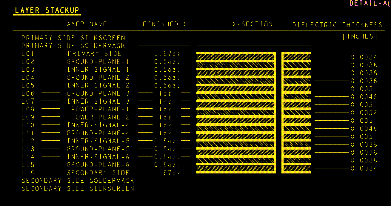

我们注意到 EVK 制造说明中提供的层堆叠信息与 EVK 电路板设计封装文件夹 (PROC141E5_RP) 中包含的堆叠 PDF 之间存在差异。
特别是 L4 和 L13 的成品覆铜厚度存在差异、其他几层的覆铜厚度也存在差异。
您能否确认 TI EVK 电路板实际使用的堆叠方式?
  • TTM Technologies 的 PROC141_STACKUP PDF
  • PROC141E5_BRD (制造说明/ EVK 板)
我们希望对定制电路板采用相同的堆叠、以确保与 EVK 设计兼容。 请确认应使用哪种堆叠。
感谢您的支持。
在下方添加了 TTM 堆叠 PDF 和 EVK PCB 制造注意事项屏幕截图
image.pngPROC141_STACKUP.pdf
    供应商堆叠是用于制造商 EVM 的确切设计。  在此示例中、TTM 提供了 PCB 堆叠。   请注意、PCB 文件显示“成品铜“、这可能与 PCB 制造商图不同、 其中没有显示成品铜 (电镀后)。
