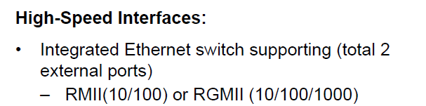

  1. 数据表如下所示说明了以太网功能。
    问: “OR“是否表示当 CPSW3G 配置为 L2 开关模式且未处于开关模式时、两个接口都受支持? 例如:一个端口使用 RGMII 接口、另一个端口使用 RMII 接口。
  2. 是否有办法支持 AM620-Q1 的 SGMII 接口? 采用本机还是通过转换器 IC?

    Q: “或“表示当 CPSW3G 配置为 L2 开关模式而不处于开关模式时、两个接口都受支持吗? 例如:一个端口使用 RGMII 接口、另一个端口使用 RMII 接口。
    请参阅 AM62x TRM 千兆位以太网交换机 (CPSW3G) 一章的“ CPSW0 特性“一节:
    我知道、两个外部 CPSW 以太网 MAC 控制器端口分别在端口 1 (RMII1、RGMII1) 和端口 2 (RMII2、RGMII2) 上支持 RMII 和 RGMII、并且可配置为作为两个独立的 MAC 端口运行。  我还知道 CPSW3G 可以配置为 3 端口交换机、并在端口 1 RMII 和端口 2 RGMII 之间实现 IEEE 802.1Q-硬件桥接器。
    CPSW3G 可配置为 3 端口交换机或 2 个具有独立 MAC 的外部以太网接口。
    当 CPSW3G 配置为 2 个独立的 MAC 时、您可以在端口(用于 RGMII)和端口(用于 RMII)上配置。
    当作为开关时、我怀疑爬虫程序必须配置为相同的接口。
