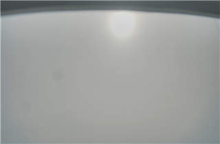

当在场景中显示摄像机时,图像颜色异常,包括突出显示对象(如太阳或灯箱),如下图1所示:
 图1.
当我将 相机移开到其他场景并返回太阳后,图像变为正常,如下图2所示:
 图2.
在这种情况下,AWB的ISP参数是AR0820的SDK 7.03 中的默认参数。
在DCC中重新校准AWB并将其编译为SDK之后,这个问题就消失了。 我正在使用的摄像头模块是由我们自己开发的,这是由不同的模块引起的吗?
e2e.ti.com/.../8030.YUV_2600_RAW-images.zip</s>2600
    嗨,Zhili,
    是的,AWB必须在您自己的摄像机模块上进行校准。
    如果您在重新校准后仍有AWB问题,请分享您的输出xml文件或AWB校准项目以供审核。
    最佳,
    耙串
