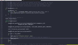

使用 客户电路板时、我们发现 MCU 1_ 0和 A72将挂起。
我们发现,当所附加图像的行为 dead_exit()。行277时,即会输入函数 BIOS,这是我们添加的日志。
TDA4VM 已启动。未处于引导状态。

    您是否引用了 PDK 中的任何示例? 如果是、您能否分享您提到的示例?
    此外、这里的用例是什么? 在哪个内核上运行该测试。 它是多核应用吗?

    我们将两个示例混合为一个基础项目:
    mcusw/mcus_demos/profile/CAN 和 pdk_jacinto_07_03_00_29/packages/ti/drv/enet/examples/enet_Nimu_example。
    我们将 CAN_example 添加到 enet_Nimu_example 中。
    但是,sci 服务器和客户端初始化只使用一次。
    所有任务都在 mcu1_0上运行。

    在将这两个示例混用后、您可以共享您的代码吗?
