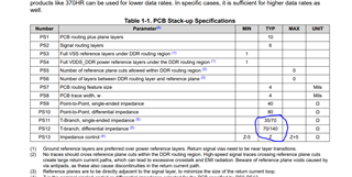

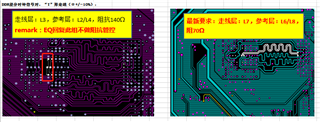

TDA4VM SOC 选择的 LPDDR4是 SASUNGM 的 K4FBE3D4HMTFCL。 下面是一个问题:
a.客户使用10层电路板设计、DDR 部分参考16层电路板设计来布线;
b. LPDDR4 CLK 是一个差分电阻为70欧姆的 T 形迹线;
C:对于 T 部分、无法实现140欧姆阻抗、客户的电流做法是不进行阻抗控制。
问题:调试时应考虑什么或哪些注意事项?
非常感谢!
樱桃周
    如果无法实现140欧姆、则目标应尽可能接近140欧姆、并在接口上执行仿真、以确定布线折衷是否足以满足信号规格。
