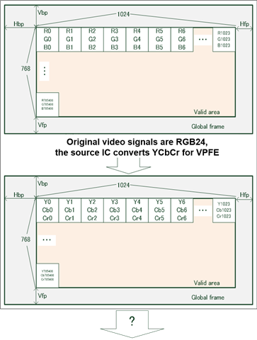

我的客户正在考虑使用 AM4372 VPFE 来捕获外部 IC 绘制的图像数据。
它们的系统要求如下。
*标题中的器件型号;AM4376是拼写错误、AM4372是正确的。
要捕获的图像大小为768*1024@60Hz (60MHz)或600*800@56Hz (36MHz)。
外部绘图 IC 根据 RGB 信号利用监视器、
 但是、由于 AM437x 的 VPFE 端不支持这一点、
 它还单独绘制数字 YCbCr 模式8位图片。
-使用绘图 IC 的 VSYNC/HSYN/DE 输出。
-禁用现场信号并使用逐行模式。
问题1.  他们希望将24位 RGB 信号转换为数字 YCbCr 模式8位、如下所示。
您能告诉我8位数字 YCbCr 模式的输入格式吗?
他们希望转换为数字 YCbCr 模式8位以匹配 AM4372 VPFE 格式、
但 AM437x TRM 中未详细描述数字 YCbCr 模式8位输入格式。

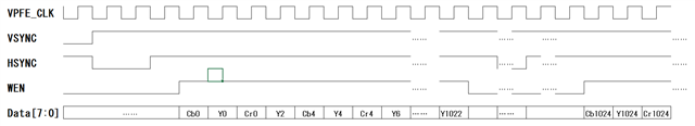

问题2. 在 TMS320DM643x DMP 的 VPBE 手册中、格式描述为下面的 YCC8。
https://www.tij.co.jp/lit/ug/spru952a/spru952a.pdf
如果他们认为格式与上图相同、则如下所示。
由于亮度分量被精简为1/2 、而颜色差异分量被精简为1/4、
像素之间的平滑处理似乎 是必要的。
根据以下时间图、输入是否存在任何问题?

    YCbCr 模式仅抽取彩色通道、而不抽取亮度。 在8位模式下、时钟速率是像素速率的2倍、因此每2个时钟传输1个亮度和1/2色度样本。

    我没有专门针对 AM4376的任何内容、因为我实际上不在该小组中工作、但有很多指南等... 与不同的标准数字视频格式和采样模式相关的应用。
    例如 https://en.wikipedia.org/wiki/Chroma_subsampling
    我会搜索"数字视频色度子采样"、"数字视频格式"等术语。 以了解更多详细信息。
    AM 器件符合相应的数字视频标准、因此搜索"itu656"、"bt656"等内容也有助于了解数据流格式。
