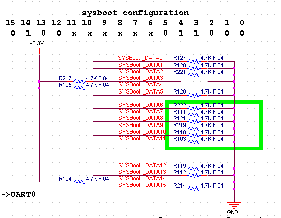

我正在开发一个使用 TPS65910作为 PMIC 的定制板。
我们已将 sysboot 引脚配置为 0 1 0 0 x x x x x x x x x x 0 1 0 0、这意味着 SPI0→MMC0→USB0→UART0。 (注:由于空间问题、我们没有 SD 卡插槽和 usb0接口。)
 我们以前通过 UART 在另一个基于 am3352的项目中加载 SPL 和 u-boot 映像。 (X 调制解调器、Y 调制解调器、引导! 然后使用 tftp 和 SF 命令将 FW 刷写到 SPI 闪存中。)
区别在于、这是我们第一次使用 TPS65910。
这次我们看不到 "CCCCC"被打印出来。 (UART0 TX 从低电平开始、并在稍后保持3.3V 电压。 SPI 闪存 SCLK 的行为相同。)

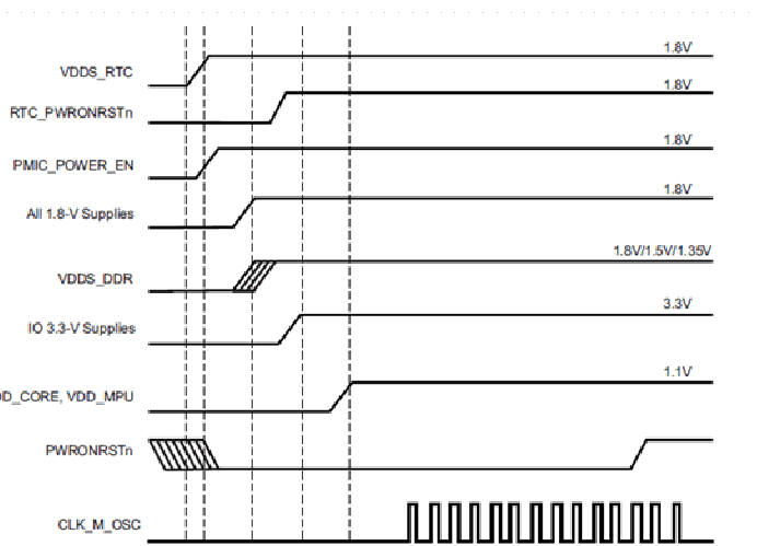

    你(们)好
    现在强制 PMIC 输出功率、电源序列正确、如下图所示
    晶振24M 正确,但 UART 仍然无法输出“CCC”
    你可以有什么建议吗?
    Daniel
    Daniel、您好!
    我们能否测量 SYSBOOT 引脚以检查该值是否与预定义的引导顺序匹配?
    如果电路板上提供 JTAG 访问、则可以方便地"连接"JTAG 以确定 Bootrom 是否开始运行?
    最棒的

    您好 Howard、
    一些情况:
    A)如果 AM335x 在您的电路板上引导、则"CCCC..." 如果 UART 是您配置的引导设备之一、则应从串行终端输出"should "。
    您是否测量了 SYSBOOT 引脚以确保它们与引导器件顺序相匹配?
    您还可以检查电路板上的 UART 连接。
    在这种情况下、您"应该"能够连接 CCS JTAG。
    您是否在任何基于 AM335x 的工作电路板上尝试过 CCS JTAG 连接过程?
    b)如果 AM335x 根本无法在电路板上启动=> CCS JTAT 将无法连接到电路板。
    您需要查看您的电路板设计/连接...

    您好、Hong、
    我们看不到 uart0的"CCCCCC"输出、因此我们首先检查了 PMIC 上电序列... 看起来不错。
    然后我们检查了晶振... 看起来也不错。
    然后 sysboot 调整器... 同样也可以。
    最后、我们尝试使用 JTAG 与 CCS 进行测试。 "测试连接"步骤已通过。
    我运行 Load >.ccxml > Connect Target "CortxA8"、"M3_wakeupSS_0"、失败并显示错误(错误-2062 @ 0x1FE)。
    连接目标"CS_DAP_DebugSS"没有错误提示、但存储器浏览器显示所有???????? 。
    我们尝试了另一个硬件样本、但结果更糟。
    我完全同意你的意见。 我们必须查看我们的电路板设计/连接... 我们已经在这样做了。
    奇怪的是、这个新项目的 HW 是从另一个已经成功的项目引用的。
    HW 团队表示、他们仅更改了 sysboot 序列并将自设计的加电原理图替换为 TPS65910。 (此索赔不准确、因为存在其他差异、例如 USB0被移除... 但对于系统引导、我们认为最关键的部分是 PMIC。)
    现在、硬件团队正在使用"试用和错误"来查找根本原因、因为他们不知道问题是什么。 因此、这可能需要很长时间。
    我想知道、作为 FW 工程师、我如何帮助他们加快该过程。
    -霍华德

    您好、Hong、
    我们使用另一个工作板(来自其他项目)、其 sysboot 配置最初为10110b→SPI0 MMC0 UART0 EMAC1。 CCCCC 正在正常打印。
    然后、我们将 sysboot 配置修改为11000b→SPI0 MMC0 USB0 UART0、这与我们的新板相同、它不再打印出 CCCCC。 但它确实按顺序具有 UART0。
    以下是2个问题。
    我们如何确保 sysboot 的完整周期已经完成? (我应该等待多长时间?)
    2.如果 sysboot 配置中有 USB0、我们是否需要注意 USB0原理图? (我们仅使用 USB1、因此我们将 USB0引脚设置为悬空。)
    -霍华德
