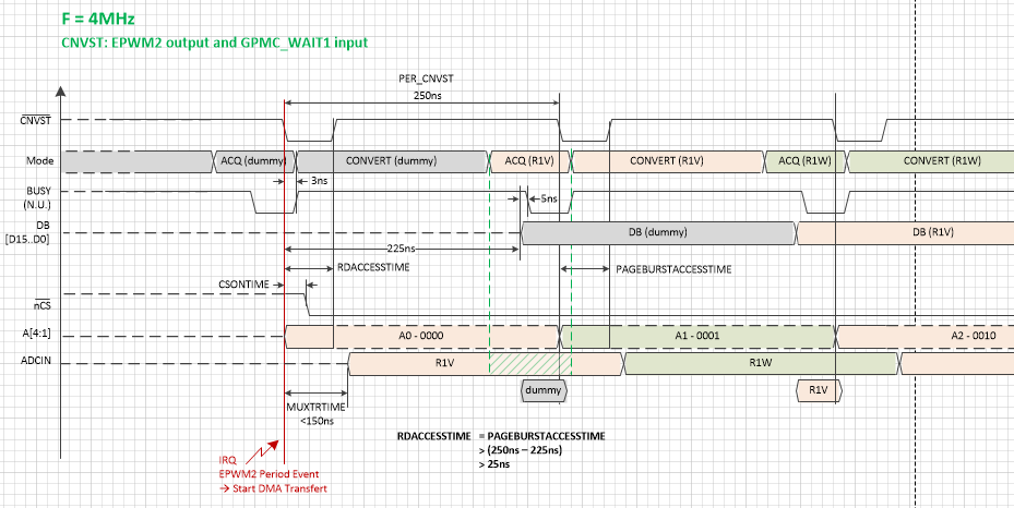

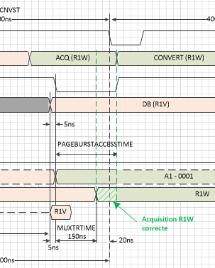

    我发现了另一个避免使用 PRU 的想法(并尽量减少修改)。 通过将 CNVST 信号连接到 GPMC_WAIT (而不是 ADC 的忙线)、影响如下:
    1:CNVST 信号由 EPWM2产生、因此我可以使用周期事件对 GPMC 读操作进行三次采样。 GPMC 读取将与转换同步。 这是一个很大的改进。
    2.地址将在前一次转换期间递增,因此多路复用器延迟将是透明的。
    这允许获得 ADC 性能(4MHz)
    唯一不方便的是我需要在一开始执行的虚拟转换、但关于性能的增益、我可以解决这个问题!
    下图更新了图:
    请告诉我您的看法是什么?
    Sylvain。
    Sylvain、
    聪明的想法!  我的一个潜在问题是从 PWM DMA 事件到 GPMC 读取的延迟。  事件从 PWM 传播到 DMA 将会有一定的延迟、然后是延迟、由 DMA 处理并排队、然后是该访问进入 GPMC 的互连延迟、最后是进入外部访问。
    在相关的注释中、我建议您将其中一个 EDMA 队列专用于读取 GPMC。  这些传输将被长时间阻止、因此您不希望有一组其他传输在后面排队。  同样、您不希望时序敏感型 GPMC 访问在任何其他数据传输后排队。
    Brad
    Brad、您好!
    我同意,这些拖延必须具有特点。 优点是它们位于等待状态、因此我可能需要调整页面猝发和页面访问时间。 我希望不会有不好的惊喜。
    关于 DMA、我希望在 DMA 传输期间禁用 IRQ。 您认为 DMA 参数有什么更有效的东西吗? 老实说、我对 DMA 流程不太熟悉。 我找到了一种使其工作的方法、基于一些示例。 因此、可能需要了解一些有用的信息来改进我使用它的方式。
    Sylvain。

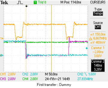

    只是我的进度的更新。 我还没有 ADC 板、但可以测试 GPMC 设置。
    同步器信号(绿色)在上升沿复位 EPWM2 (CNVST 黄色)、并在下一个 CNVST 下降沿启动 DMA 传输(蓝色信号 GPMC_CS0)。 红色信号显示 WAIT1信号(=CNVST)变为低电平后的地址切换(GPMC_A0)。 它似乎按预期工作:)
    您对 IRQ 延迟的怀疑是合理的。 因此、在 CNVST 下降沿和 CS 变为低电平之间需要一些延迟。 在这里、我展示了多路复用器所需的150ns、以确保 ADC 输入在 ADC 的采集模式之前存在。 为了保持一定的裕度、我将采样频率降至3.3MHz。
    Sylvain。

    只是一次更新。 我终于通过 EDMA 实现了 GPMC 读取正常工作:
    (以蓝色表示多路复用器输出)
    再次感谢您的支持:)
