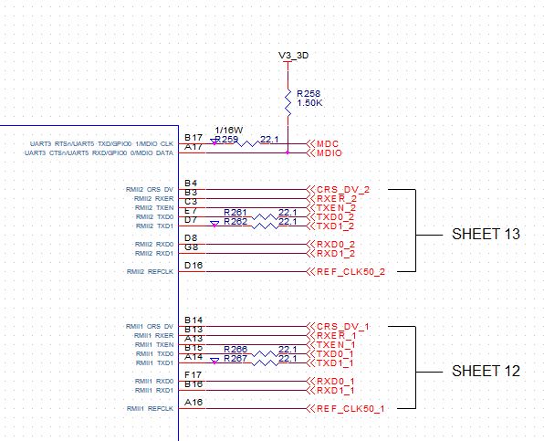

    请附上原理图的片段和 CPSW 接口的 DTS 片段。
    Schuyler
    Schuyler、您好、
     CPSW 接口的 DTS 片段。
    cpsw1_default:cpsw1_default{
    pinctrl-single、pins =<
    /*从属设备1 */
    AM4372_IOPAD (0x90c、PIN_INPUT | MUX_MODE1)/*(B14) mii1_crs.rmii1_crs_dv *
    AM4372_IOPAD (0x910、PIN_INPUT | MUX_MODE1)/*(B13) mii1_Rx_er.rmii1_rxer *
    AM4372_IOPAD (0x914、PIN_OUTPUT | MUX_MODE1)/*(A13) mii1_TX_en.rmii1_txen *
    AM4372_IOPAD (0x928、PIN_OUTPUT | MUX_MODE1)/*(B15) mii1_txd0.rmii1_txd0 */
    AM4372_IOPAD (0x924、PIN_OUTPUT | MUX_MODE1)/*(A14) mii1_txd1.rmii1_txd1 *
    AM4372_IOPAD (0x940、PIN_INPUT | MUX_MODE1)/*(F17) mii1_rxd0.rmii1_rxd0 */
    AM4372_IOPAD (0x93c、PIN_INPUT | MUX_MODE1)/*(B16) mii1_rxd1.rmii1_rxd1 */
    AM4372_IOPAD (0x944、PIN_INPUT | MUX_MODE0)/*(A16) rmii1_ref_clk.rmii1_REFCLK *
    cpsw2_default:cpsw2_default{
    /*从器件2*/
    AM4372_IOPAD (0x864、PIN_INPUT | MUX_MODE8)/*(B4) GPMC_A9.rmii2_crs_dv *
    AM4372_IOPAD (0x874、PIN_INPUT | MUX_MODE3)/*(B3) GPMC_WPN.rmii2_rxer *
    AM4372_IOPAD (0x840、PIN_OUTPUT | MUX_MODE3)/*(C3) GPMC_a0.rmii2_txen *
    AM4372_IOPAD (0x854、PIN_OUTPUT | MUX_MODE3)/*(E7) GPMC_A5.rmii2_txd0 */
    AM4372_IOPAD (0x850、PIN_OUTPUT | MUX_MODE3)/*(D7) GPMC_A4.rmii2_txd1 */
    AM4372_IOPAD (0x86c、PIN_INPUT | MUX_MODE3)/*(D8) GPMC_A11.rmii2_rxd0 *
    AM4372_IOPAD (0x868、PIN_INPUT | MUX_MODE3)/*(G8) GPMC_A10.rmii2_rxd1 *
    AM4372_IOPAD (0x908、PIN_INPUT | MUX_MODE1)/*(D16) mii1_col.rmii2_REFCLK *
    原理图片段、我们将分别离线共享它。

    感谢您提供 DTS 和其他数据。 管脚复用、这看起来是正确的。 我需要与其他团队成员讨论。 我将在星期一作出答复。
    很抱歉重复此操作、但在该统计数据为非零之前、ethtool -S eth0输出将不会收到数据包。
    Schuyler
    我查看了一些参考电路板器件树文件、其中使用了 RMII。 我遇到了 AM43x EPOS EVM (am43x-epos-evm.dts)、对于该 EVM、我看到在 DTS 中配置了 RXDV 引脚用于 RMII 引脚配置、但当我们查看电路板原理图时、RXDV 引脚未连接到任何位置(未使用)。
    我还根据 PHY 数据表检查了 RMII 与 MII 信号间的关系 RMII 不使用 RXDV 信号。
    am43x-epos-evm.dts RMII 引脚配置:
    cpsw_default:cpsw_default{
    /*从属设备1 */
    AM4372_IOPAD (0x90c、PIN_INPUT 下拉| MUX_MODE1)/* mii1_crs.rmii1_crs *
    AM4372_IOPAD (0x910、PIN_INPUT 下拉| MUX_MODE1)/* mii1_rxerr.rmii1_rxer*
    AM4372_IOPAD (0x914、PIN_OUTPUT 下拉| MUX_MODE1)/* mii1_txen.rmii1_txen *
    AM4372_IOPAD (0x918、PIN_INPUT 下拉| MUX_MODE1)/* mii1_rxdv.rmii1_rxdv *
    AM4372_IOPAD (0x924、PIN_OUTPUT 下拉| MUX_MODE1)/* mii1_txd1.rmii1_txd1 *
    AM4372_IOPAD (0x928、PIN_OUTPUT 下拉| MUX_MODE1)/* mii1_txd0.rmii1_txd0 *
    AM4372_IOPAD (0x93c、PIN_INPUT 下拉| MUX_MODE1)/* mii1_rxd1.rmii1_rxd1 *
    AM4372_IOPAD (0x940、PIN_INPUT 下拉| MUX_MODE1)/* mii1_rxd0.rmii1_rxd0 *
    AM4372_IOPAD (0x944、PIN_INPUT 下拉| MUX_MODE0)/* rmii1_REFCLK/rmii1_REFCLK *
    我不确定这里是否有线索、驱动程序是否在寻找要配置的此引脚?
    [引用用户="NIKEHILESH CHAVAN"] AM4372_IOPAD (0x918、PIN_INPUT_PULLUGLE | MUX_MODE1)/* mii1_rxdv.rmii1_rxdv */
    就我所能说的那样、特定信号/运行模式是不存在的。  我正在与其他人核实。  我认为它与 RMII 没有任何关系。
    我注意到 EVM 中的所有引脚都激活了内部下拉电阻器。  我不知道有任何此类要求、但在此期间、您可以轻松尝试。  请尝试一下吗?  我认为这不应该有所不同、但鉴于我们仍然没有解决问题、这是一个很好的测试。
    Brad、您好!
    我们已经尝试在激活了内部下拉的情况下配置引脚、它不会产生任何影响。
    我们还尝试仅配置 cpsw_emac0、仅查看我们是否由于 DUAL_EMAC 而遇到任何问题、但这也不会带来任何影响。
    PHY 具有返回 MAC 的 CRS (MII)和 CRS_DV (RMII)。  我们错误地连接了 CRS 而不是 CRS_DV、这会导致 Rx 不工作。
    在 RMII 模式下、MAC 正在寻找 CRS_DV 以获得有效的 Rx 数据、但返回 Mac 的引脚是 CSR (MII 模式) 、这就是 MAC 从不识别任何 RX 数据的原因。
    将 csr_dV 连接到 MAC 后、我们能够看到 Tx 和 Rx 按预期工作。 Ping 工作正常。
    感谢 Brad 和 Schuyler 为您提供的所有支持。
    感谢您的更新。  我很高兴听到它正在工作!
