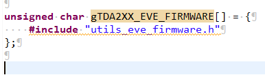

我在这里的问题是、
如何将从 EVE 可执行文件生成的.h 嵌入到 IPU 应用程序中?
此外、如果有任何其他文档或示例需要进一步了解、请与我们分享。
Manavi H V
    除此之外、我们没有其他文档、并且已将其清除。
    生成.h 文件后、它将包含在 IPU 代码中、如下所示。
    现在它嵌入到 IPU 二进制文件中。
    有关  详细信息,请参阅:vision_sdk/links_fW/src/rtos/utils_common/src/ eveloader。
