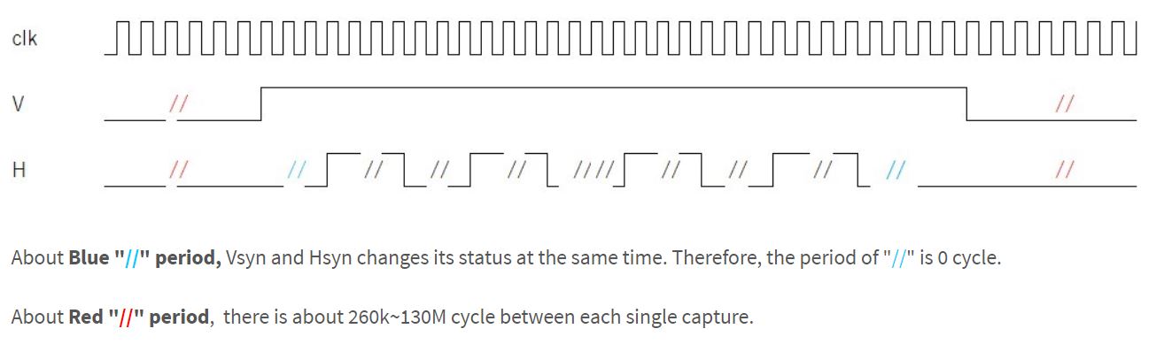

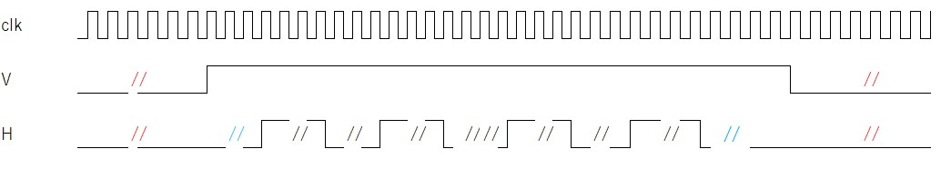

    我们使用 VIP 端口捕获单帧图像、而不是视频帧。
    每次采集时启动和停止 VIP。
    因此,我们无法定义“包括消隐在内的视频帧大小”。
    除了、
    关于蓝色"//"周期、 Vsyn 和 Hsyn 同时更改其状态。 因此、"//"的周期为0周期。
    关于红色"/"周期、 每个单次捕获之间大约有260k~130M 个周期。

    Hata、您好!
    如果您是 H 输入作为 HSYNC 输入、并在 VIP 中将 HS 和 VS 输入配置为低电平有效输入、那么当 VSYNC 为高电平时、从 HSYNC 的一个上升沿到下一个上升沿的整个线路将在存储器中被捕捉。 如果 VS 为高电平时有960个以上的 HS 脉冲、则 VIP 将捕获所有这些脉冲。
    因此、请确保在此期间 HS 的脉冲恰好为960。

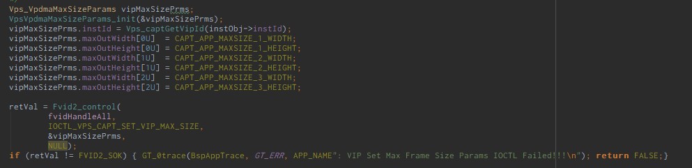

    您是否还可以尝试使用 VPS_VpdmaMaxSizeParams 接口来限制写入存储器的帧大小? 此结构需要通过 IOCTL_VPS_CAPT_SET_VIP_MAX_SIZE ioctl 传递。 它包含每个实例的 maxWidth 和 maxHeight 参数。 在这种情况下、将 maxWidth/maxHeight 设置为 VPS_VPDMA_MAX_OUT_WIDTH_REG1、然后将 Reg1中的最大大小设置为1280x960。

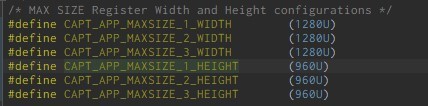

    >是否还可以尝试使用 VPS_VpdmaMaxSizeParams 接口限制写入存储器的帧大小?
    正如您所说、我试图限制帧大小、但没有任何变化。
    (vipPrms->outStreamInfo:VPS_CaptVipOutInfo)
