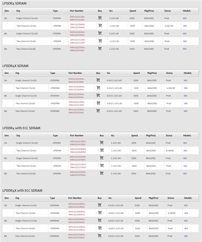

    你好 Linda。
    非常感谢您提供的信息。
    您能说明使用的器件型号吗? 从下图中可以找到它吗?
    我们正准备向客户推荐 ISSI 器件中的 LPDDR4、以替换当前测试的器件(Hynix 2GB)。
    谢谢。
    插孔
    您好、Jack
    我们将使用您发送的其中一张图片、器件型号为 IS46LQ32256EA-062BLA3。
    您的验证是否已开始? 效果如何? 我们不知道为什么代码无法正常运行。
