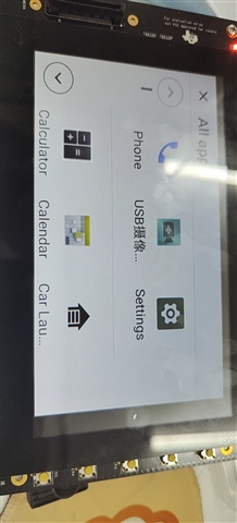

问题:
1、屏幕未完全显示、导航栏未显示。
2、无法连接 wifi

    应用手册和 X15 Android Automotive 仅供 AOSP 参考而不是用于生产。 该文件应明确说明试验性质以及计划在这方面开展的未来工作。
    2.尝试使用命令"wm density、wm size"从命令行更改密度和分辨率,并查看哪些更好。 如果组合正确,则始终可以使用类似这样的静态配置更新 device.mk。
    --- a/device.mk
    ++ b/device.mk
    @@-126,7+126,6 @@ product_packages +=\
    product_property_overrides +=\
    +ro.SF.LCD_density=160\
