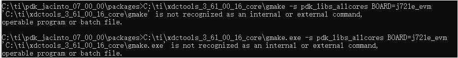

我正在使用 PSDK_RTOS_auto_J7_07_00_00_11来构建库和示例。 但我遇到了一些问题。
构建环境:Windows 10
SDK 版本: PROCESSOR-SDK-RTOS 07_00_00_11
问题1:

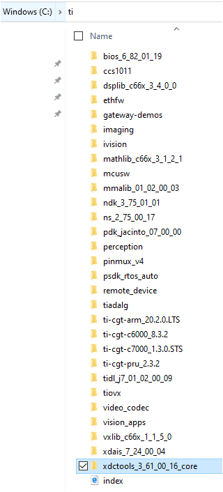

SDK_RTOS_07_00_0_11安装在 c:/ti/默认文件夹下、
我参考下面的 PRSDK 用户指南构建章节、 其中包含2个链接、并使用 gmake 在 Windows 中编译、
文件:///C:/ti/pdk_jacinto_07_00_00/docs/userguide/getting_started.html #build-steps
 http://software-dl.ti.com/processor-sdk-rtos/esd/docs/latest/rtos/index_overview.html#building-pdk-using-gmake-in-windows-environment

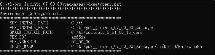

1)设置 构建环境
对于 pdk_SOC 定义、根据 pdksetupenv.bat 中的源代码、如果没有定义、Jacinto 系列将命名为 am65xx、这是正确的吗?
其他配置和路径正确。
2) gmake
gmake -s pdk_libs_allcore Board=j721e_evm
前面的步骤可以成功构建 AM3x/AM4x/AM5x。 我还尝试设置 PC 环境变量、但仍然失败。
