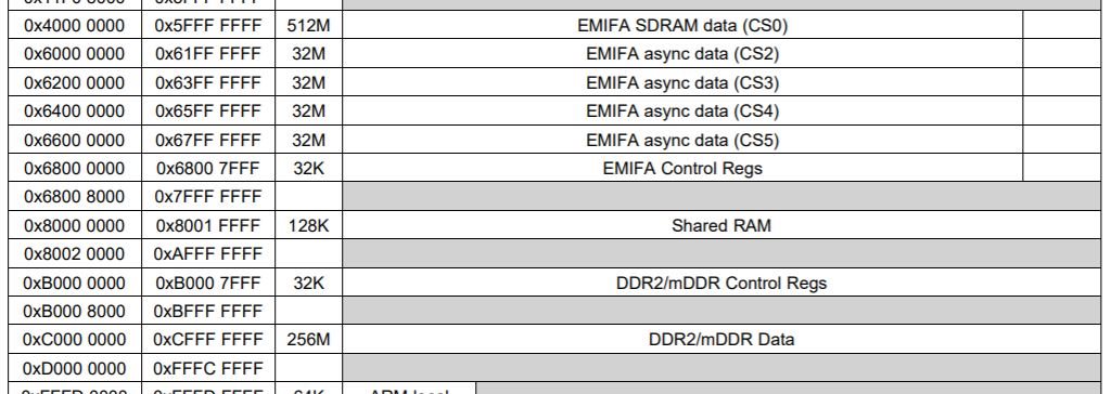

我们在共享存储器位置的起始地址遇到数据损坏。 是否有关于保留的相邻地址空间0x68008000-0x7FFFFFFF 中发生的情况的任何文档
    我们不记录保留的存储器位置-在某些情况下、可能没有任何内容、而在其他情况下、可能有一些内容需要内部器件测试。 在任何情况下、我们都不建议读取或写入任何这些保留位置、因为这可能会导致未定义的行为。
