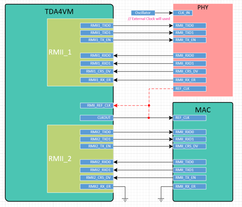

您好、专家、
我想使用 CPSW 的两个 RMII 接口与另一个 MAC 和外部 PHY 连接。
如下图所示、对于 PHY、我计划使用 PHY 的外部时钟源、并将 TDA4VM 内部时钟源(CLKOUT)用于 MAC 至 MAC 连接。 根据 TDA4VM TRM 第12.2.2.2.1章的说明、无论我们为 RMII 接口使用何种外部时钟源或内部时钟源、我们都应将 RMII_REF_CLK 引脚连接到对等器件。
但是、所有 TDA4VM RMII 接口仅共享 RMII_REF_CLK 引脚。
我想问的问题是:
如果我们同时使用另一个 MAC 和外部 PHY、如何处理 RMII_REF_CLK 的引脚? 我们是否通过菊花链直接连接它们、如下图所示的虚线? 如果是这样、如何确保时钟不乱、并且 RMII1和 RMII2的数据同步是正确的。 因为 PHY 输出的 REF_CLK 阶段可能与 MAC 至 MAC REF_CLK 阶段不同。
另一个问题是详细的 MAC 到 MAC 连接。 您能帮我检查连接是否正确、尤其是对于 RX_ER? 我计划使用电阻器将它们拉至接地。
非常感谢~
    Nick、
    您不应使用 SoC 中的 CLKOUT 来创建 REFCLK。
    相反、PCB 上的某些器件(如 PHY)可以将 REF_CLK 提供给所有组件。  您应该尽量减少残桩并运行 ibis 模型仿真、以确保所有端点的时钟都是干净的。
    此外、您还可以验证来自相应数据表的设置/保持与 tdmin/tdmax 是否一致、以便在考虑时钟的路由长度的情况下提供足够的运行裕度。  由于这是一个相对较慢的接口、因此应该可以。
