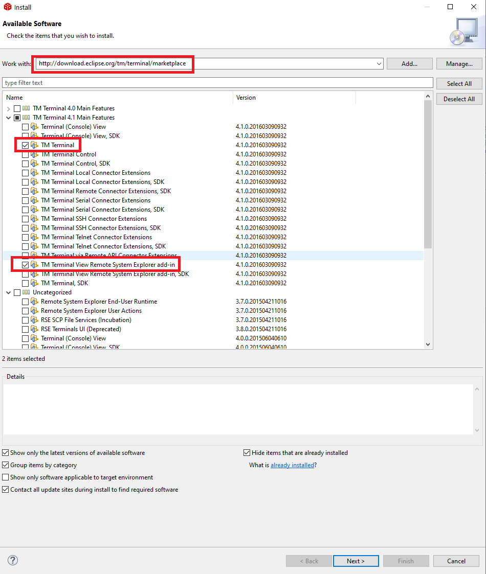

    我能够试验一下权变措施(链接中的最后一条注释)、它似乎对我来说适用于 CCS 10.1.1。 我安装了如下所示的 TM 终端和 TM 终端 RSE 插件包(在"帮助->安装新软件"下):

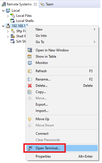

    安装后、我可以打开 RSE 连接上带有上下文菜单的终端:
    这是缺少的功能。

    我已尝试您的过程、但出现以下错误。
    (我意外检查了整个 TM 终端4.1的主要功能并继续安装。)
    收集要安装的项目时出错
    会话上下文为:(profile=EPP、package.cpp、phy=org.eclipse.equinox.internal.p2.engine.phases.Collect、操作数=、action=)。
    未找到包含以下内容的存储库:OSGI.bundle、org.eclipse.tm.terminal.connector.local、4.1.0.201602101502
    未找到包含 org.eclipse.update.feature、org.eclipse.tm.terminal.connector.local.feature、4.1.0.201603090932的存储库
    未找到包含以下内容的存储库:org.eclipse.update.feature、org.eclipse.tm.terminal.connector.local.sdk.feature、4.1.0.201603090932
    之后、我尝试再次执行它、但即使我更改了"工作"列、"Name (名称)"列中的"TM Terminal and TM Terminal View Remote System Explorer (TM 终端和 TM 终端视图远程系统资源管理器)"加载项也会消失。

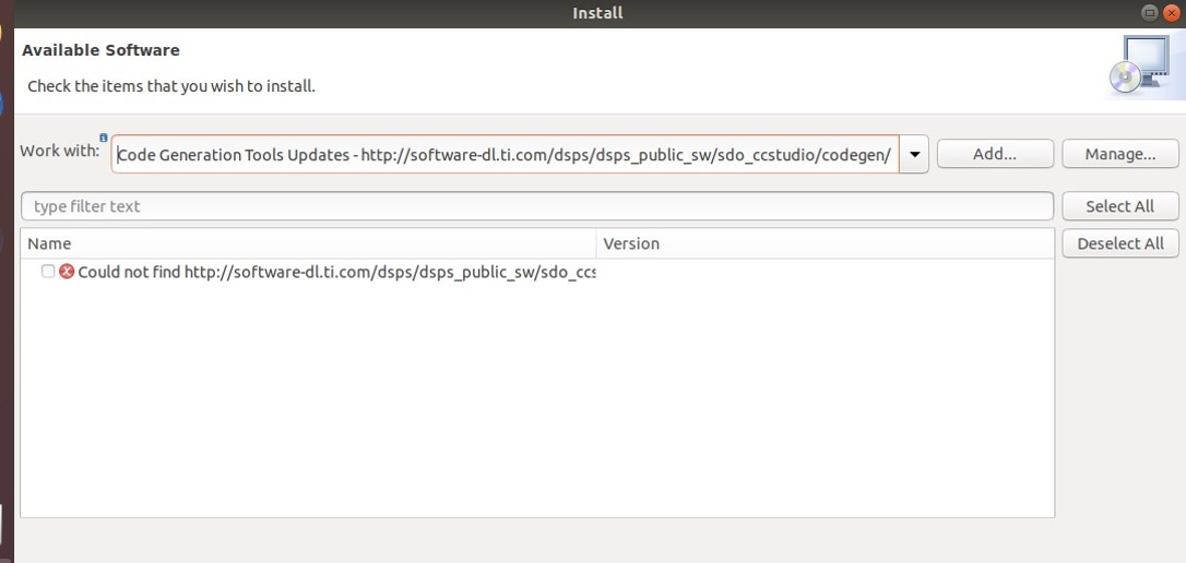

    不仅项目不会显示在名称字段中、而且显示如下所示。
    是否存在网络问题?
    我已在“Window-Preferences- General-Network Connections (窗口首选项-常规网络连接)”中完成了代理设置。
    U-SK

    您好、ki:
    抱歉上传无效数据。
    捕获如下。
    请确认。
    U-SK
    我明白了。 谢谢你。
    该更新站点适用于我。 除了代理问题之外、PC 上是否运行了任何其他安全软件、如防病毒软件? 如果是、暂时禁用它可能会有所帮助。
    我看到屏幕截图是针对编译器站点。 客户是否还需要获取编译器更新?
