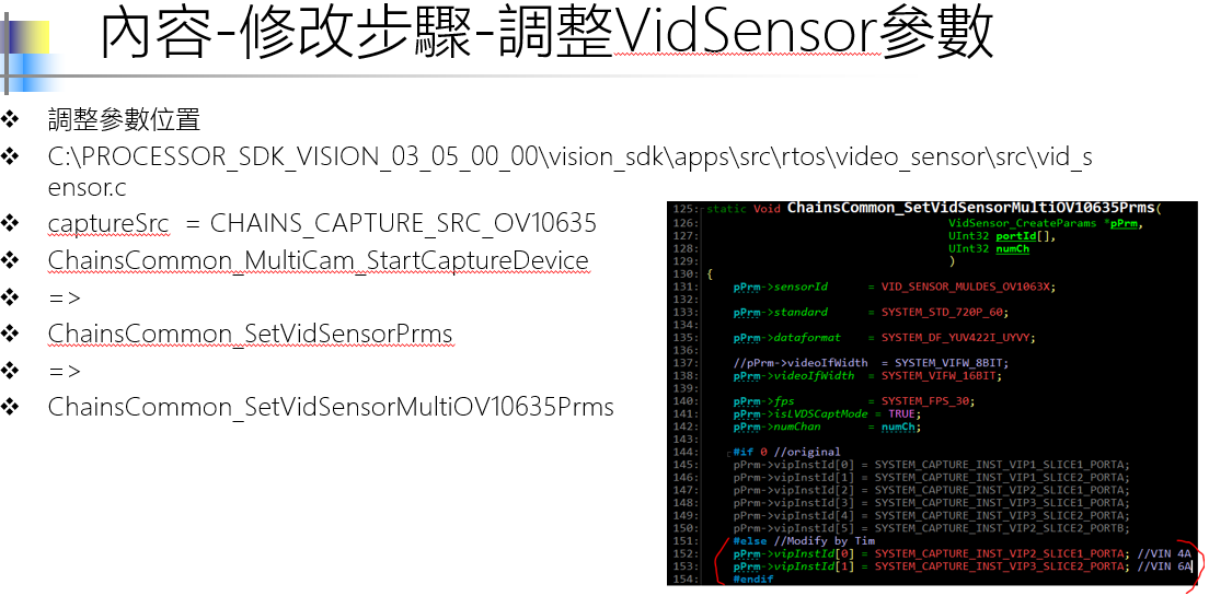

我在客户板上进行开发、SDK 版本为0305。
我的要求是在2个通道上捕获16位。
首先、我使用引脚多路复用工具配置引脚多路复用、在第二步中调整 VidSensor 参数、在第三步中调整 Capture 参数
我已成功看到 CH1、但在 CH0中看到的图像不正确。
16位模式下是否只有一个 YUV 序列?
你能给我一些建议吗?
步骤1:
步骤2:
步骤3:
错误的图像 ch0:
端口不正确:
    它似乎不仅仅是色度、甚至是亮度数据也不正确。
    您能否使用 CCS 或 Linux 上的 omapconf 实用程序手动检查 pinmux 寄存器、并确认所有需要的引脚均已正确配置?
    VIP 报告的捕获帧大小是否正确? 如果是、VIP 会正确检测 SAV/EAV 代码。
    您是否还可以共享解析器寄存器以检查是否有任何问题?
    Rgds、
    Brijesh
    大家好、我检查 pinmux 寄存器是否正确。
    如何检查 报告的捕获的帧大小?
    VIP 会在只读寄存器之一中报告捕获的流的大小。 您可以在解析器寄存器中的偏移量0x30处找到它。 您能否检查该寄存器是否具有非零值?
