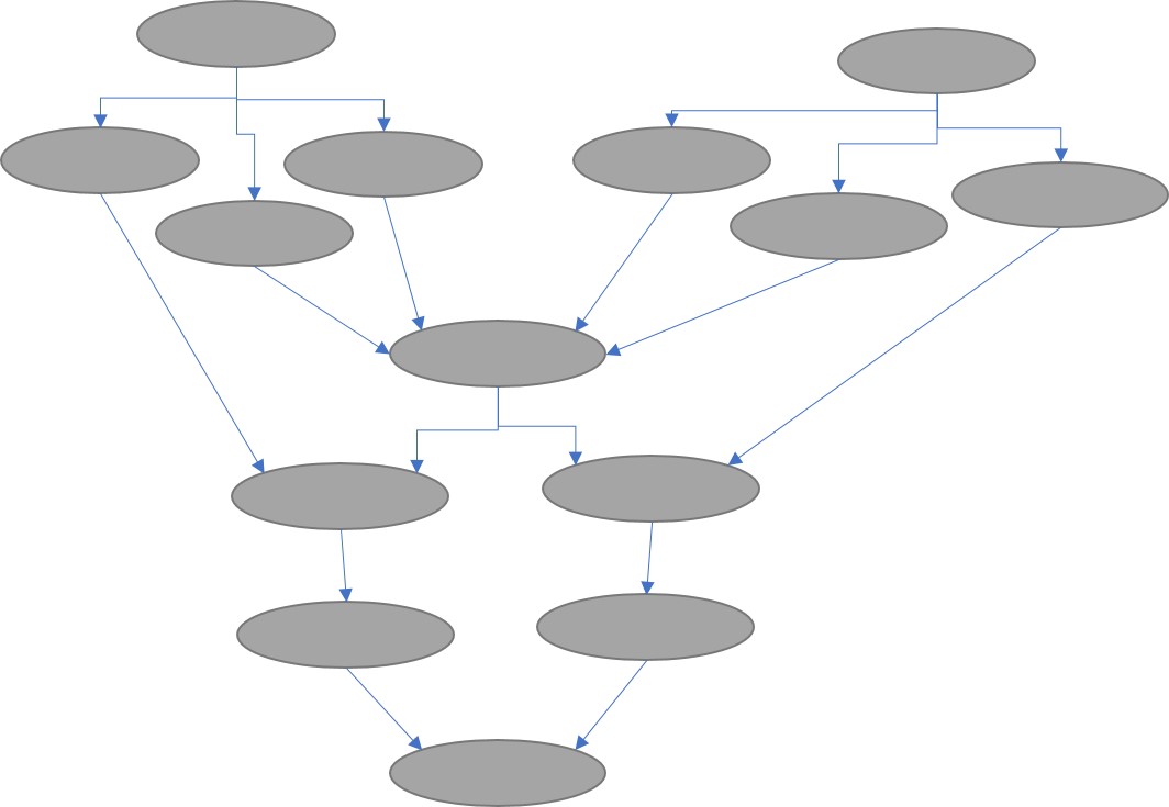

网络编译器正在生成以下错误消息。 自定义层之一有两个输出。
TIDL 版本为01.01.04。
---------- 网络编译器跟踪-------------------------------------------------------
网络结构错误:共模层数较高(128 > 127)
网络结构错误:共模层数较高(129 > 127)
错误:错误代码= 400
Wilson

    您好、Kumar、
    我将两个输出传感器合并为一个。 之后错误代码发生了变化。 在哪里可以找到错误代码和"用户指南"?
    错误:错误代码= 18

    Wilson、
    错误代码18表示 Graph 编译器的内部错误。 我们将在图形编译器中修复此问题、以使此消息更具描述性
    您能否上传您的模型并在此处导入配置文件、以便我了解其可能出错的地方?
    -Subhajit
    Subhajit、
    模型是机密的、无法共享。 此网络的独特功能与下图类似。 我正在寻找一种在您身边重现问题的方法。
    Wilson。
    Wilson、
    这些层中是否有一个是凹层或结层?
    如果您可以在上图中指出哪些是凹口/静脉、这将会大有帮助。
    -Subhajit
    Subhajit、
    网络结构没有问题。 减小输入尺寸后无误差。 看起来像分配问题。
    在这种情况下、您需要哪种信息?
    Wilson。
    如果一个层输出到达两个不同的凹板层、分配可能会失败、我想验证您的网络是否也是这样
    网络有一个凹口和静音。 除此之外、一些自定义层还具有多个输入。
    网络结构是机密的、无法共享。 如何在不暴露网络结构的情况下帮助您进行调试?
