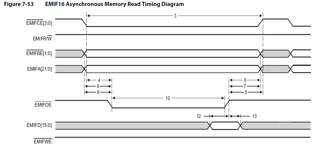

在 TMS320C6678数据表中—EMIF16异步存储器读取时序图
设置时间和保持时间适用于 OE 信号。
在外部存储器接口(EMIF16)用户指南中—异步读取:
在保持周期开始时:
–EMIFOE 变为无效(高电平)
–在保持周期开始(和选通结束)的同时、在时钟上升沿对数据进行采样
如果 EMIF16异步存储器读取使用时钟上升沿对数据进行采样、设置时间和保持时间是否也应应用于时钟上升沿或其他 参数
    您好、Xiao、
    EMIF 接口由同步状态机使用器件内部的 EMIF IP 时钟进行控制。  该时钟在器件外部不可用、因此提供设置和保持功能不会有任何作用。  只要实现与 OE 相关的数据的设置和保持时间、内部时钟就可以使用适当的时序。
    此致、Bill

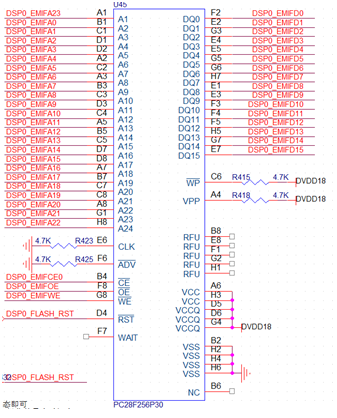

    我已经查看了我的定制 TMS320C6678设计、EMIF16 BOOT NOR FLASH 是 Micron PC28F256P30。

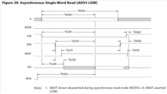

    "PC28F256P30数据表中的"--交流"阅读"规格"
    查看参数“从第一个出现的地址、CE#或 OE#更改输出保持”,您可能会注意到可能没有足够的 TMS320C6678 OE 信号保持时间参考。

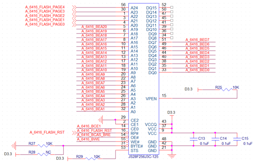

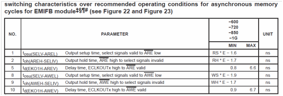

    我还查看了我的定制 TMS320C6416T 设计、EMIFB 8位 ROM 引导 NOR 闪存是 Intel JS28F256J3C、裸信号连接到 NOR 闪存 OE 信号而不是 AOE 信号。

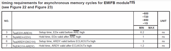

    TMS320C6416T 数据表中的-异步存储器时序
    TMS320C6416T 是信号、有设置时间和保持时间参考。

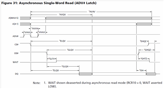

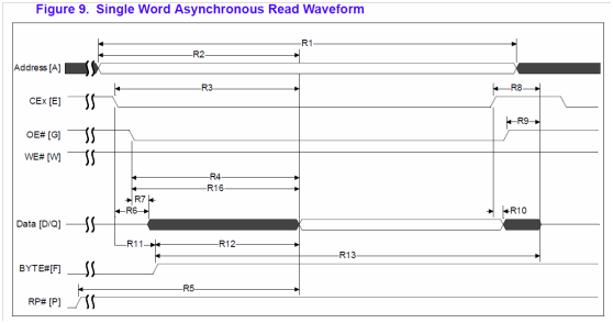

    在 JS28F256J3C 数据表中—请阅读操作
    参数“从地址、CEX 或 OE#更改输出保持(以先到者为准)”也表示 TMS320C6416T 的保持时间基准可能不够。

    您好、Xiao、
    这是必须同步的异步接口的性质。  SoC 内部有一个基于 EMIF 模块时钟运行的状态机。  在读取期间、状态机根据编程添加延迟数、以确保满足设置时间。  然后、它将锁存数据并使用内部时钟边沿将 OE 设置为高电平。  当器件被表征时、保持时间被确定、这将确保所有数据位在所有条件下被正确锁存。  最后一部分很重要。  包括但不限于硅工艺、温度以及 IO 和内核电压的许多因素都会影响器件内部的时序。  保持时间规格定义了绝对最坏情况下所需的时间。  您的设计可能我从未看到过这种情况、但如果您这样做、并且您的设计不符合保持时间要求、则读取操作可能无法正确完成。
    请记住、保持时间取决于 OE 何时在 SoC 上变为高电平、何时读取数据在 SoC 上无效。  OE 信号必须从 SoC 传输到存储器件、存储器件必须做出反应、数据必须从存储器传输到 SoC。  这不是瞬时的。  尽管存储器的保持时间为零、但它不会在 OE 退出 SoC 时完全关闭。  还请记住、存储器规格中的保持时间定义为最小值为0nsec。 它们的规格中也内置了相同的裕度。  平均保持时间可能为1nsec、但它们不能保证这一点。
    此致、Bill
    谢谢、Bill。
    因此、当 NOR 闪存无法提供足够的保持时间时、增加保持时间的最简单方法是通过布线布局增加一些传播延迟。
    例如、TMS320C6678需要0.5ns 的保持时间。
    布线布局的传播延迟约为0.5ns/2 = 0.25ns。
    正确吗?
    您好、Xiao、
    如果您选择的存储器没有所需的保持时间、这是一个选项。
    此致、Bill
