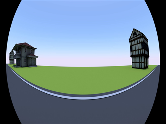

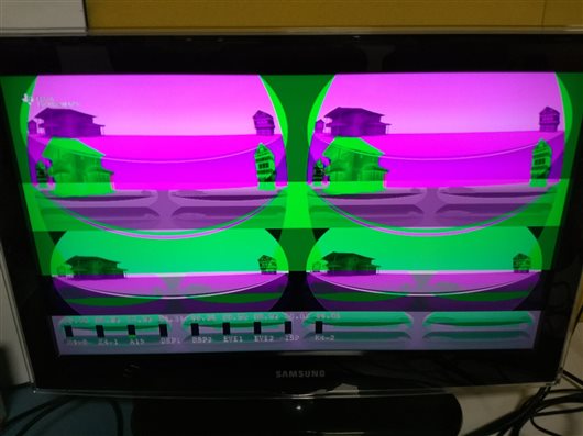

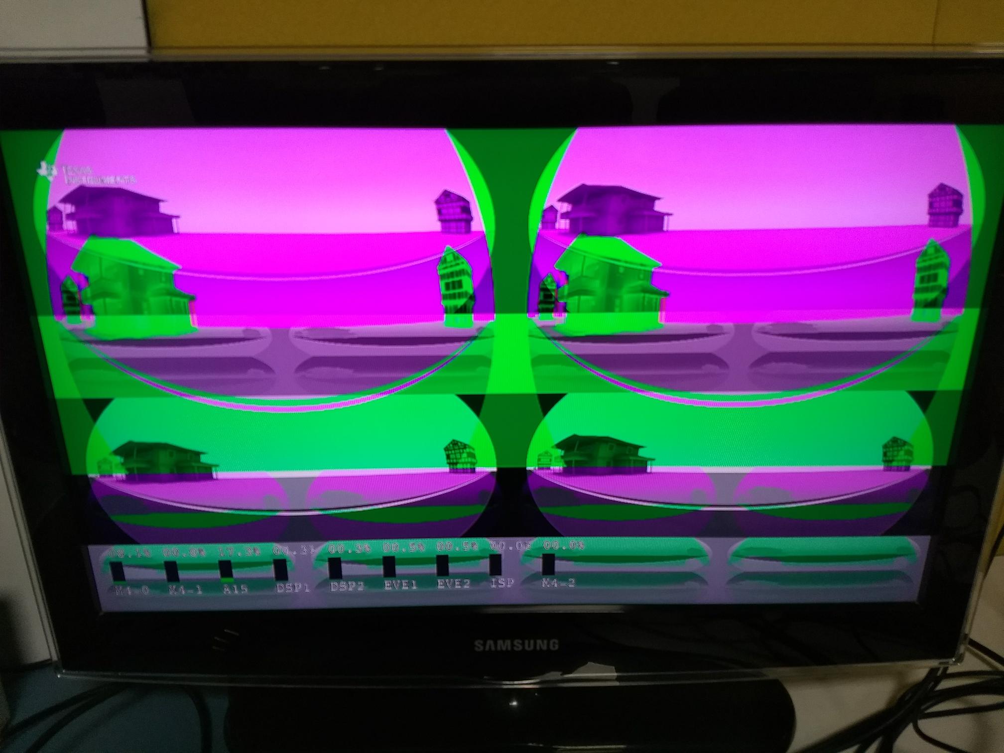

我使用的是 TDA2PX EVM 和 VisionSDK 3.05。
我正在使用 usecase NetworkRx -> display。 我将 INPUT.YUV 作为输入、其规格如下:
编解码器:平面机4:2:0 YUV (I420)
分辨率:640x480
FPS:30
没有断言或错误、但输出与输入的输出不同(从 VLC 媒体播放器中看到)。 我已附上用例的输出和 VLC 播放器的屏幕截图供参考
我应该如何处理此问题?
是否存在与 networkRx 集参数中的420P 至420sp 兼容性问题、格式集是 YUV420SP? 如果是,请建议您对 yuv420p 进行必要的更改? 或者是否可以将 yuv420p 转换为 yuv420sp?
    您好、Megha、
    是420P 与420SP 不兼容。
    DSS 硬件不支持420P 至420SP 的转换。
    您是否可以有420SP 输入?
    Rishabh
    您好、Rishabh、
    感谢您的回复。
    它通过 YUV420Sp 中的输入工作。
