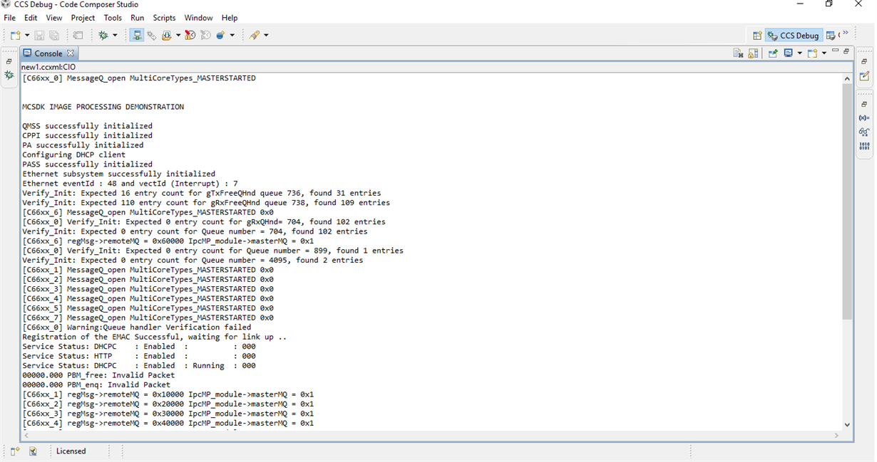

我执行了上面为 IPC 图像处理演示指定的相同步骤、当我运行主代码时、显示  MessageQ_open MultiCoreTypes_MASTERSTARTED、  但是、当我运行从代码时、它显示以下错误、IAM 无法找到该错误、如果您知道相关解决方案、请尽快帮助我解决此问题。

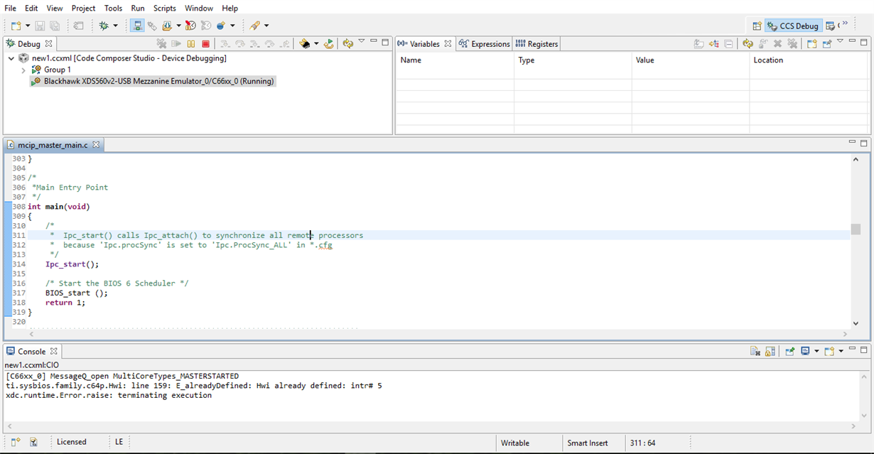

上载从站输出的组内核后出现的错误是:-
当我重新尝试该过程时、我在控制台窗口中得到了以下内容
    您在项目中的某个位置重新定义了中断#5。 检查.cfg 和链接器(.cmd)文件以及代码、以查看是否多次在某个位置定义了此中断。

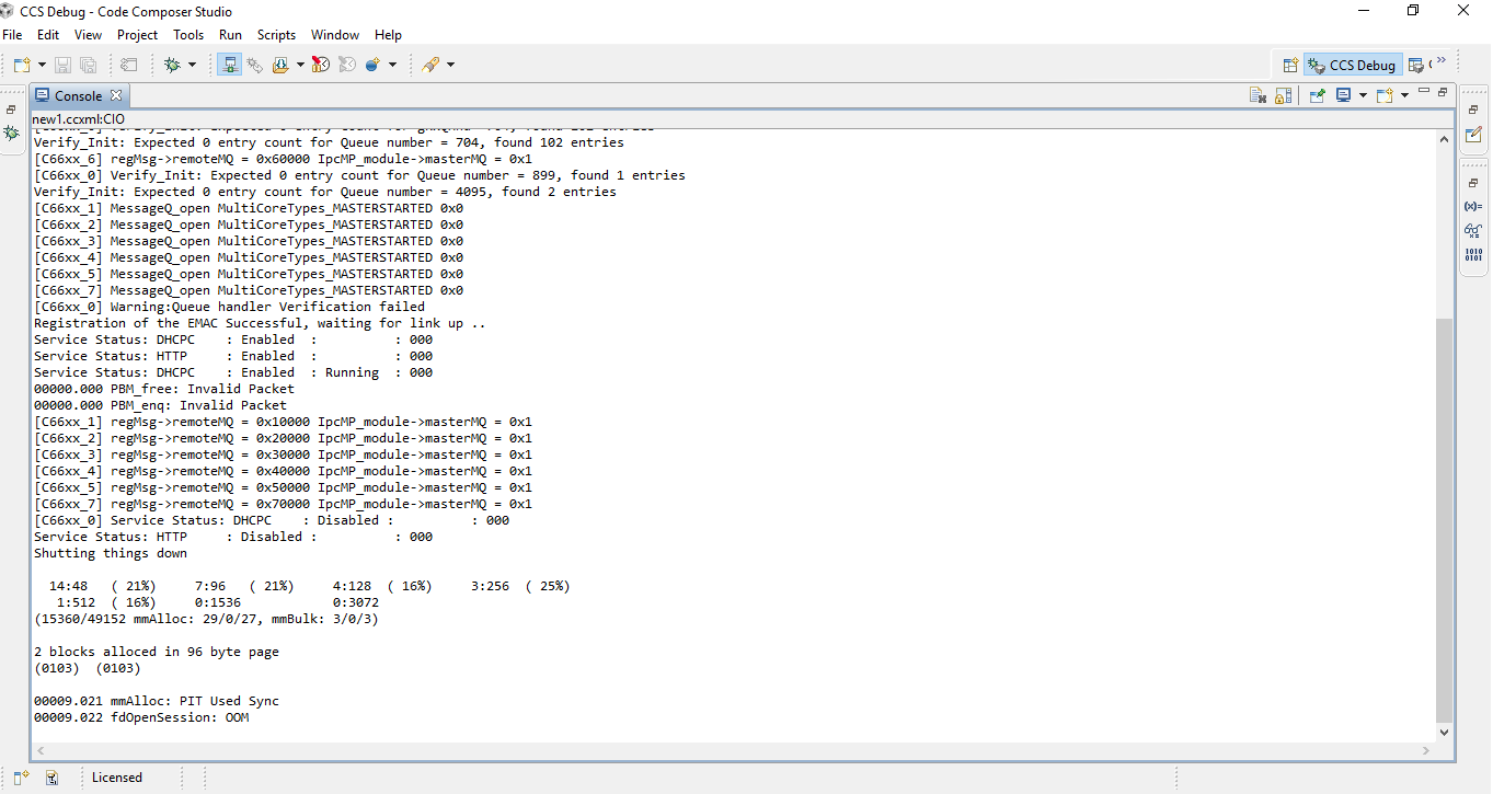

    我获得了用于图像处理演示的输出、感谢您的支持。
