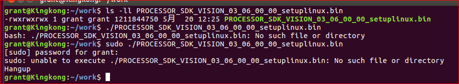

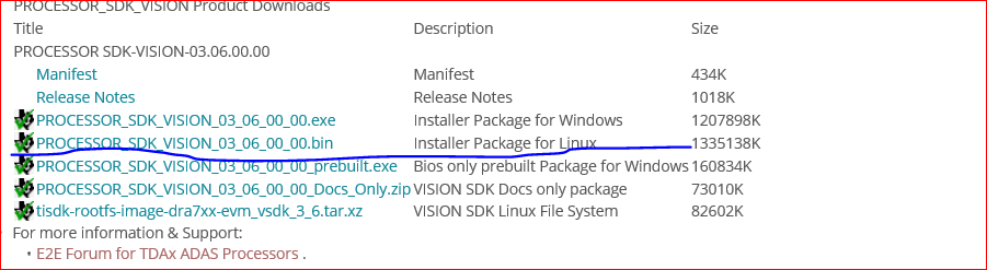

目前、我正在评估用于构建开发平台的 VisionSDK 工具、当我从 TI 网站下载 Linux bin 文件时、
但是,当我在 Linux 虚拟机中安装 bin 时,它会提示以下信息,告知无法安装。
那么、我想知道如何在 Linux 中安装该 bin 文件吗?
    您需要一些32位支持库。 您能否尝试以下操作:
    sudo apt-get install ia32-libs lib32stdc++6 lib32z1-dev lib32z1 lib32ncurses5 lib32bz2-1.0 libc6:i386 c6-i386 libstdc++6:libncurses5:i386 libz1:i386 libc6-dev-i386
    然后尝试运行安装程序。
    Yordan

    似乎在 Ubuntu 中不再提供 ia32-libs、而是由 lib32z1 lib32ncurses5 lib32bz2-1.0软件包提供 IT 功能。
    您能否运行:
    sudo apt-get install lib32z1 lib32ncurses5 lib32bz2-1.0
    Yordan
