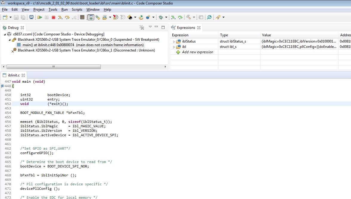

我们有自己的定制板、该板包含 C6657 DSP。 电路板上不存在 FPGA 或 I2C 保护。
我构建了 iblInit 和 iblMain (在进行了一些修改之后)、以便使用 CCS 逐步执行 IBL 调试。
我们使用的是 CCS9、IBL 是 mcsdk_2_01_02_06的一部分。
1) 1)加载 iblInit_665x.out (或 iblInit_665x_le.out)后、代码成功到达 main。 然后、我在 GEL 文件中运行脚本、以便初始化 IBL 和 iblStatus 结构、似乎这两个结构都已正确初始化。
2) 2)当我逐步运行代码并转到 configureGPIO、然后再执行一个步骤时、HW_SPI_xfer 函数会达到运行状态。
configureGPIO 函数应仅配置与 UART 和 SPI 相关的 GPIO 引脚并返回到代码。
编译的代码与 CCS 调试器中显示的代码之间似乎不匹配。
问题出在哪呢?
以下 是一些图像、用于清除问题。

    您好、Rajasekaran K、
    2.这是我在做的事。
    运行 confgiureGPIO()函数会导致调试器运行一些重新编写 SPI 转码器的代码。 它不应该在那里。
    除此之外、开始时的代码(执行 iblStatus 初始化的4行-第一个映像中的第456-459行)、逐步运行时(单步执行)不会作为4个单独的步骤运行。

    1) 1)首先解决了在 CCS 中调试 iblInit 的问题、问题是在运行 makefile 时
    在 C:\ti\mcsdk_2_01_02_06\tools\boot_loader\IBL\src\make 下、它应使用选项"Debug=yes"运行。
