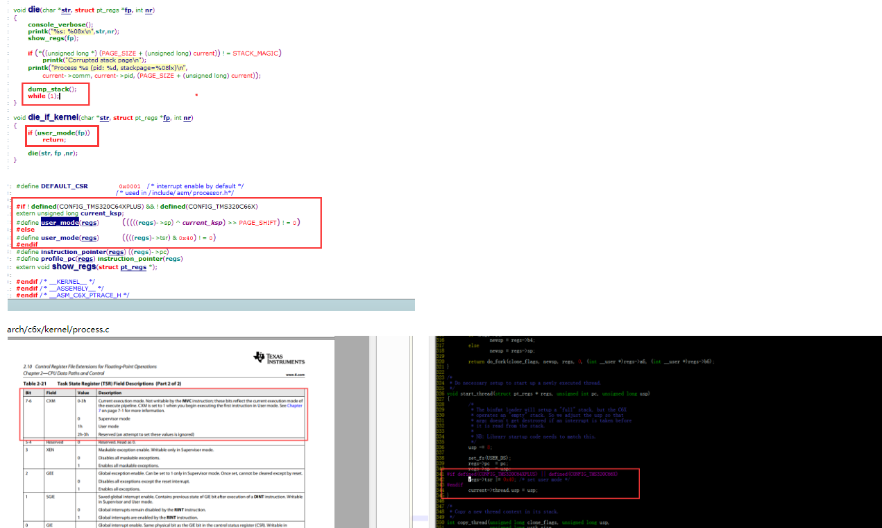

我正在使用最新的 Linux-C6x-2.0和 C6655。
我阅读了 Linux-C6x wiki、Linux-C6x wiki 中提到的支持器件不包括 c6655/c657、但有人说 Linux-C6x 内核支持 c665x。
当我运行内核时,内核将挂起在芯片()上,因为内核通常不会设置为用户模式
请告诉我,Linux-C6x 是否支持 c665x?
谢谢。
    由于不再维护此功能、因此您将获得有限的支持。 请参阅 Linux-C6x wiki、它支持(按原样)该 wiki 中列出的器件。
    Yordan
    您好、Yordan
    感谢您的回复。
    现在、Linux-C6x 可以在 C6655上运行、并显示一些内部异常消息。
    谢谢。
